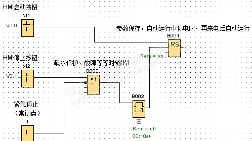

1)我遇到过类似问题:不同的是0BA8锁存继电器掉电保持失效(使用0BA6时正常)。相关部分程序示意如下图。
2)增加通电延时,延时0.1秒后正常,如下图。
3)当时用0BA8  V8.2(及V8.3)后,延时0.1秒的措施失败,存继电器掉电保持再次失效。将延时时间调高到0.2秒后,问题再次被解决。
