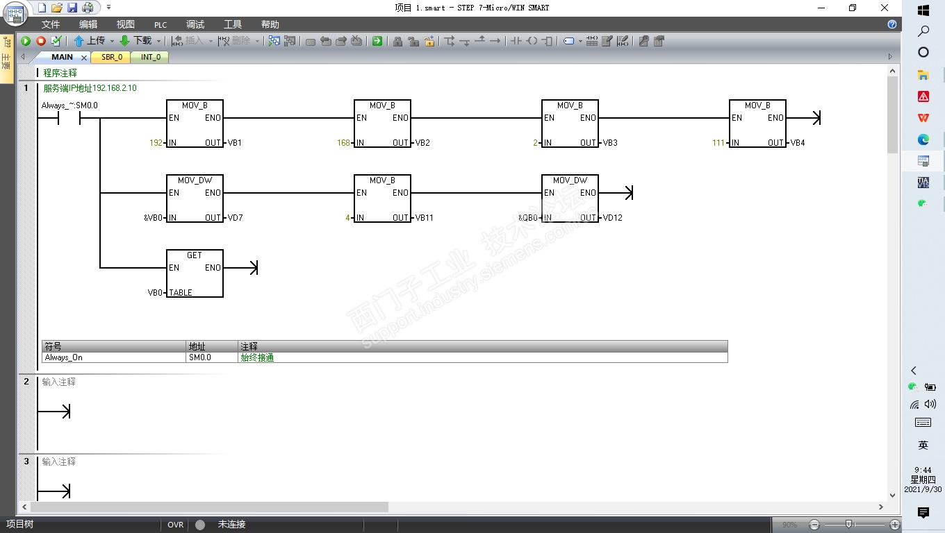

回复:能否通过200smart做服务端,1200做客户端通过get指令读取1200DB块中的数据
注册时间:2013-10-26
发布于 2021-09-30 10:27:05
5楼
以下是引用手机用户20180517132981在2021-09-30 09:46:28的发言 >4楼
哪里不对怎么实现不了?I,Q,M区都可以,唯独DB1不行,哪里不对?
我用的组态方式,没用过这个方式。你试试组态的看看呢。
