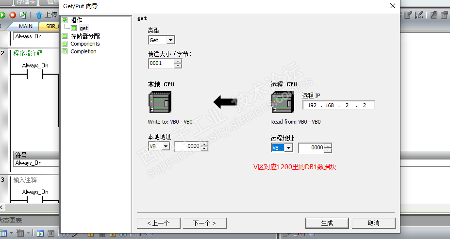

回复:能否通过200smart做服务端,1200做客户端通过get指令读取1200DB块中的数据
飘扬的雨
    29
注册时间:2018-10-22
发布于 2021-09-30 14:34:12
6楼
200smart做客户端还是服务器端都是可以的,之前都使用过,smart里的V区就是DB1,官方例程里是1200作为服务端。
http://www.ad.siemens.com.cn/productportal/prods/s7-200-smart-portal/200smarttop/smartsms/016.html
