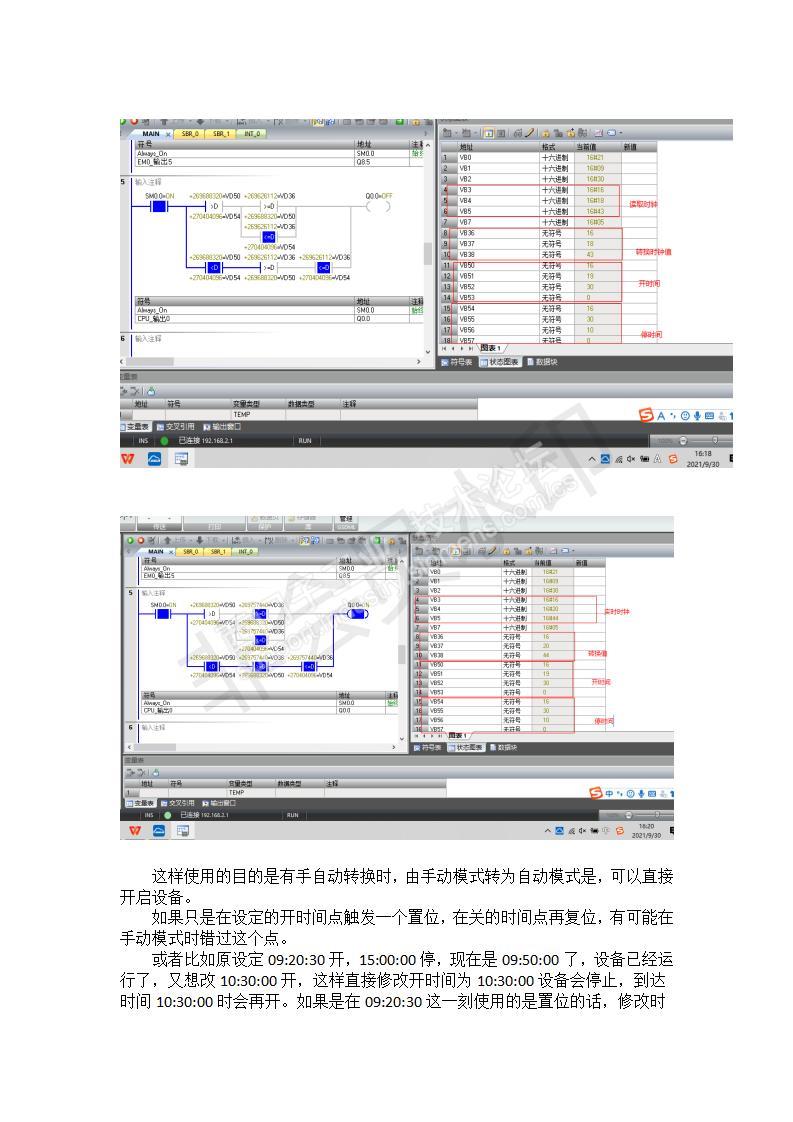

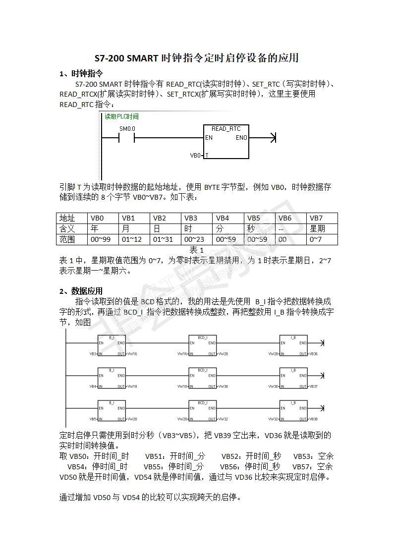

去年做的一个项目,30个电动阀全是要求每天定时来启停,说下我的用法。
