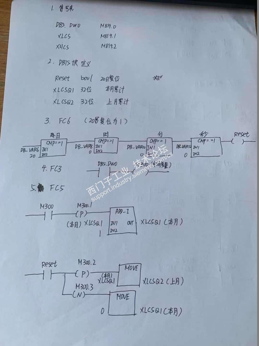

回复:求助:300与200DP通信,300读取200设备的状态地址该怎么写

我这样做对吗
