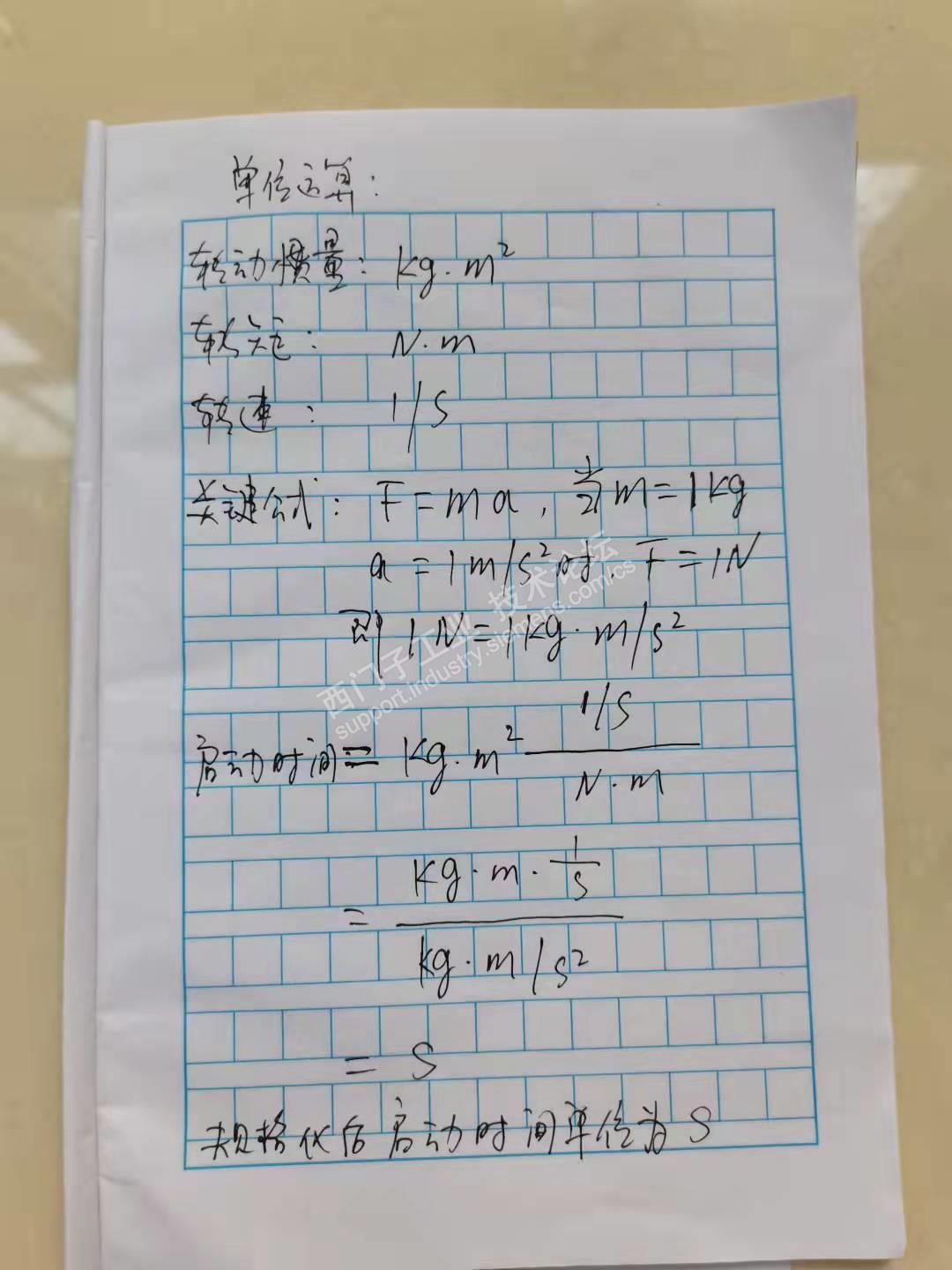

以下是引用lxm650在2021-10-05 10:10:55的发言 >25楼
转动惯量到启动时间的单位推算了一下,如下图:
这个根本不用算,以正确的公式关系推导单位关系肯定是对的,时间的单位这里就是秒,只是都是选定基准值下的推导基准值罢了。是以点代替面。如果选定额定工况为基准值,那计算50%额定工况下那才有标幺值,都是同样的公式,只是大小不一样,同个参数不同工况下的比值就是那个标幺值?是不是应该这样理解呢
