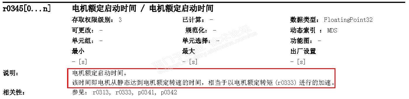

以下是引用lxm650在2021-10-05 14:11:08的发言 >33楼
这个额定转矩在直流系统中用的是装置额定电流不是电机的,因此我在前面说有的是电机额定值,有的是装置额定值。6SE70额定转矩是电机额定,S120中貌似是2倍电机额定转矩。
以下是引用kdrjl在2021-10-05 13:28:21的发言 >32楼:根据手册对参数的说...
引用32楼详细内容:
根据手册对参数的说明,即可确定启动时间的定义很明确了。它是电机额定启动时间。是以电机额定转矩从零开始进行加速,到达电机额定转速的时间。
这里,都是电机的额定值,而电机轴系的转动惯量决定了其加速时间长短。由此,启动时间只与电机铭牌数据和轴系惯性有关。与控制器装置无关。当然,控制系统要与驱动电机适配才行。
哈哈,那如果是样的话,就有意思了。还是系统的参数决定启动时间了?我好像以前见过有资料说是把启动时间规定为0-最高转速的加速时间。也就是n_max,而不是n_e。
不管怎么说,建立启动时间这个物理量,或是为了明确系统对实际负载电机的加速能力吧。为使用者设置了最大加速度的底线。
