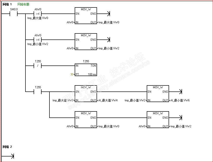

程序逻辑大概像下面的这样吧。
每个3秒周期内都通过比较指令获取最大最小值,在到达3秒周期后就把最大最小值取出并重新开始一个周期的最大最小值判断。
