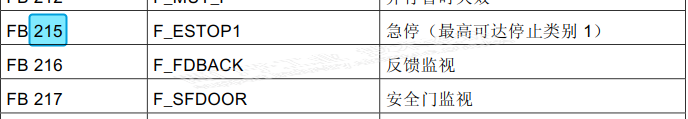

回复:急停开关和门开关使用安全PLC时,应该调用哪个标准的故障功能块?
在北极钓小鱼
注册时间:2017-12-25
发布于 2021-10-06 11:36:27
3楼
以下是引用jacky_andy在2021-10-06 08:35:08的发言 >2楼
谢谢,你这个文档是什么名字,能共享一下吗
以下是引用在北极钓小鱼在2021-10-04 22:17:32的发言 >1楼: FB215/ FB217
引用1楼详细内容:
 FB215/
FB217
https://support.industry.siemens.com/cs/document/22099875/simatic-%E5%B7%A5%E4%B8%9A%E8%BD%AF%E4%BB%B6-s7-distributed-safety-%E2%80%94-%E7%BB%84%E6%80%81%E5%92%8C%E7%BC%96%E7%A8%8B?dti=0&lc=zh-CN
