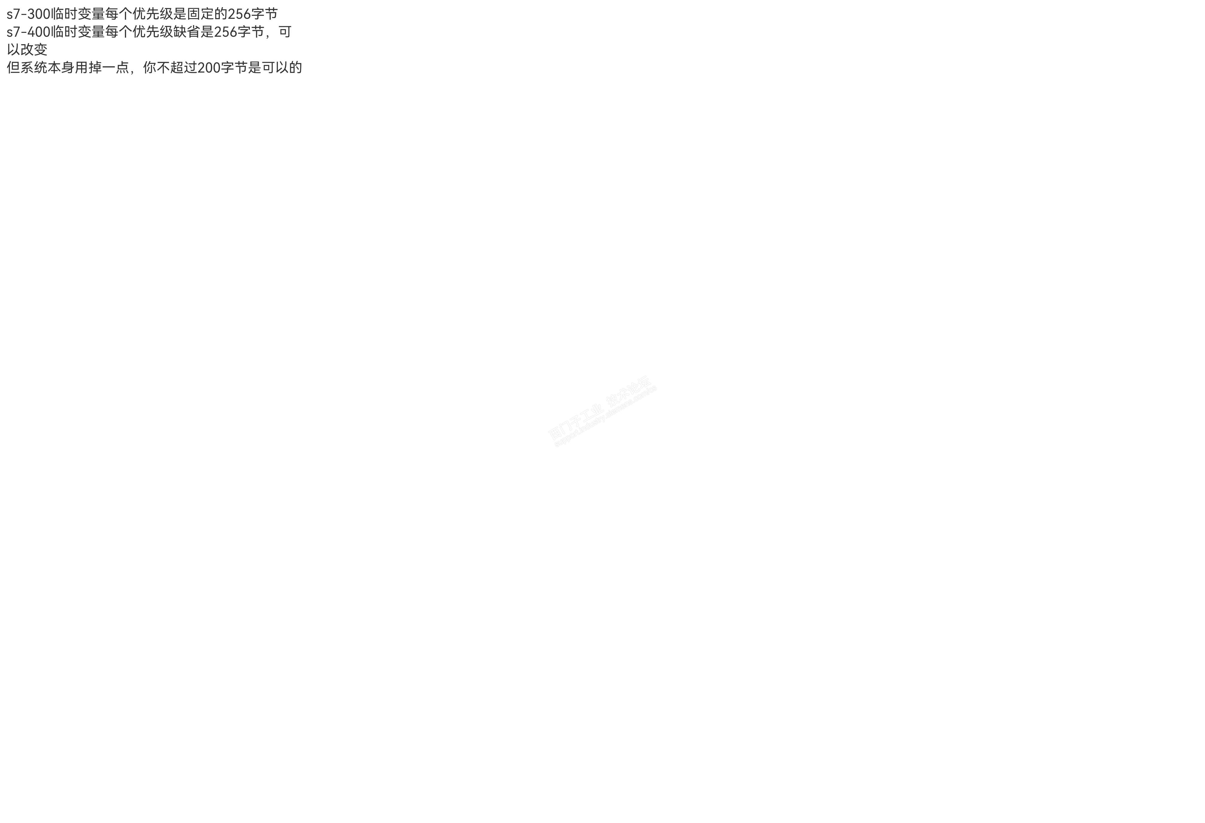

我在网上看到300的临时变量可以使用的字节为256K,自己查资料也没有找到,哪位大侠能帮我确认下,因为现在更改程序都是在运行的项目上更改,最好不能有什么闪失。
