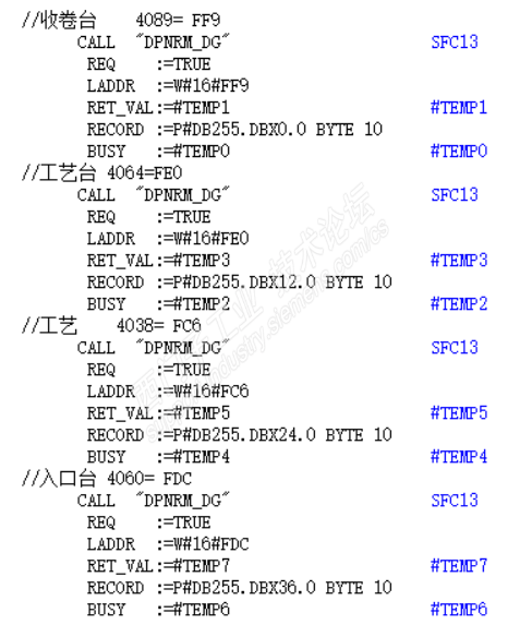

  4. 在程序里制作DP 监控。
  5. 具体确实是那一个或者哪几个,把问题落实到具体段落处,这样考虑是否更换通讯卡等等。你用的G系列变频器 ,是否是AC/AC 的,是否可以临时脱掉,因为有时候通讯板不好也会造成故障的。
