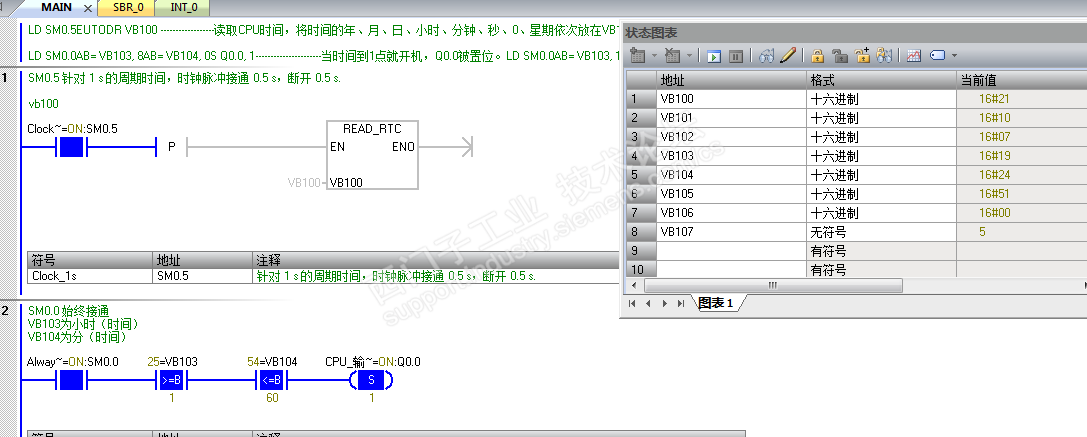

把时间T存储在VB100下,假设现在的时间是2021年10月7日18点28分,可是VB100当前值却是33(年)而不是21,VB101当前值是16,而不是10,VB102是7,VB103是24,哪位大神知道是怎么回事,设置成16进制,时间正确,但是主程序中却还是原来的数值?
