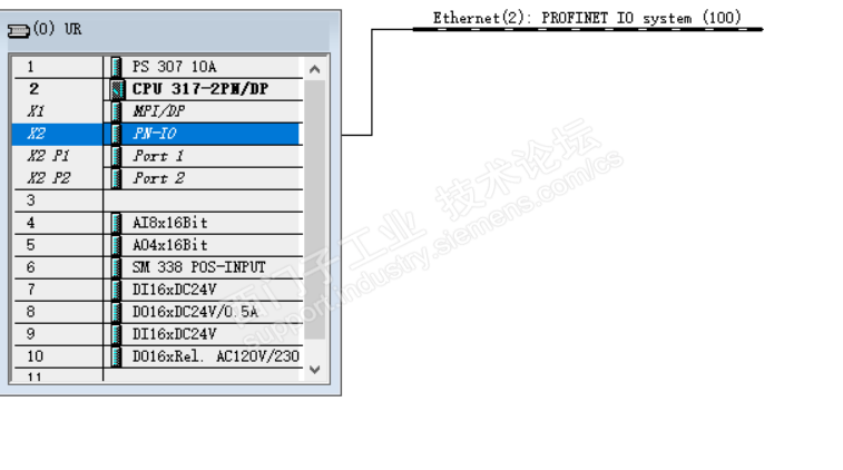

以下是引用askab在2021-10-04 08:29:10的发言 >14楼
那么就需要仔细产看你的程序了,
第一,诊断信息里,查看帮助  故障118  help on event 里。  是否调用了必须的组织块。
第二, 网络通讯里的编程 用SFC51 读取PN I/O 状态.
第三,不清楚你的网络线路长度,如果过长,在线路上增加 路由器,起到信号增强和放大的功能(这个方法,我时真是在用的。)
因为 system information 里很简单的给你说明系统的故障,但具体要结合程序查看,但我始终觉得硬件问题可能性较大,还有当 PN 网络上的设备出现故障,造成停机,工艺上有这样的必须要求吗?
我这边用的S7-400  443-1 挂接 S120 PN CU320 (很多 一拖 4 一拖2 一拖6 ), 当CU断电,或者网线拔出,从来只有系统故障,但没有CPU 停机。
最后,你的CPU 是带 以太网借口的,但为何单独挂在一个以太网模块下。或者说你的系统有用到两个以上不同网段的网络。
如果CPU 的网口没有使用,可以尝试将设备挂在CPU 的PN下。试试。类是于下图的方案
感谢您的回复!设备是带有路由器的,而且具有2个以上不同的网段。
