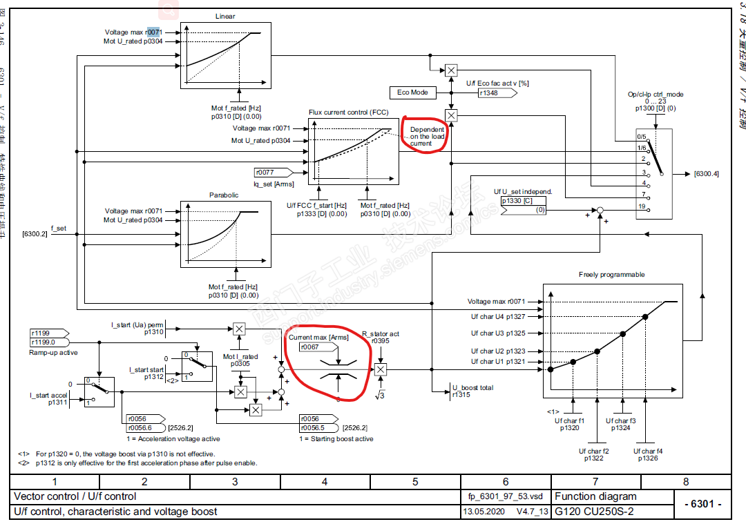

以下是引用手机用户20170323NNHB6F在2020-12-04 20:10:20的发言 >6楼
关键是速度100圈时他电流已经超过了最大电流5.5,设定200直接报故障7900
实在不明白6301.4的这个LIMITER是怎么通过的,还有6301.5这个负载时怎么判定的,我空载抱闸也拆除了。
以下是引用yming在2020-12-04 16:14:41的发言 >4楼:你是V/F控制模式,...
引用4楼详细内容:
你是V/F控制模式,当然没有转矩信号了。
只有矢量模式,才会区分出转矩电流和励磁电流。
不是你用 CU250S 就会有转矩信号的。
 这个Trace没毛病呀。挺正常的。
V/f模式没调好(静态识别),就是会电流大。
何况你的2.2电机实际是星接(380)还是角接(220)你又没检查。
查一下r0067是什么情况才能明白
