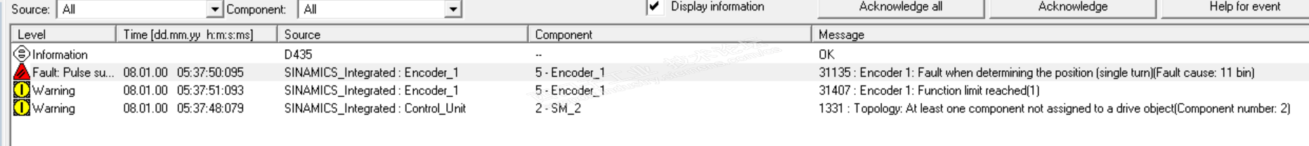

SMC40配置海德汉ECA4000编码器报错31135,卡住两天了,求助!!!!!!!!!!!!

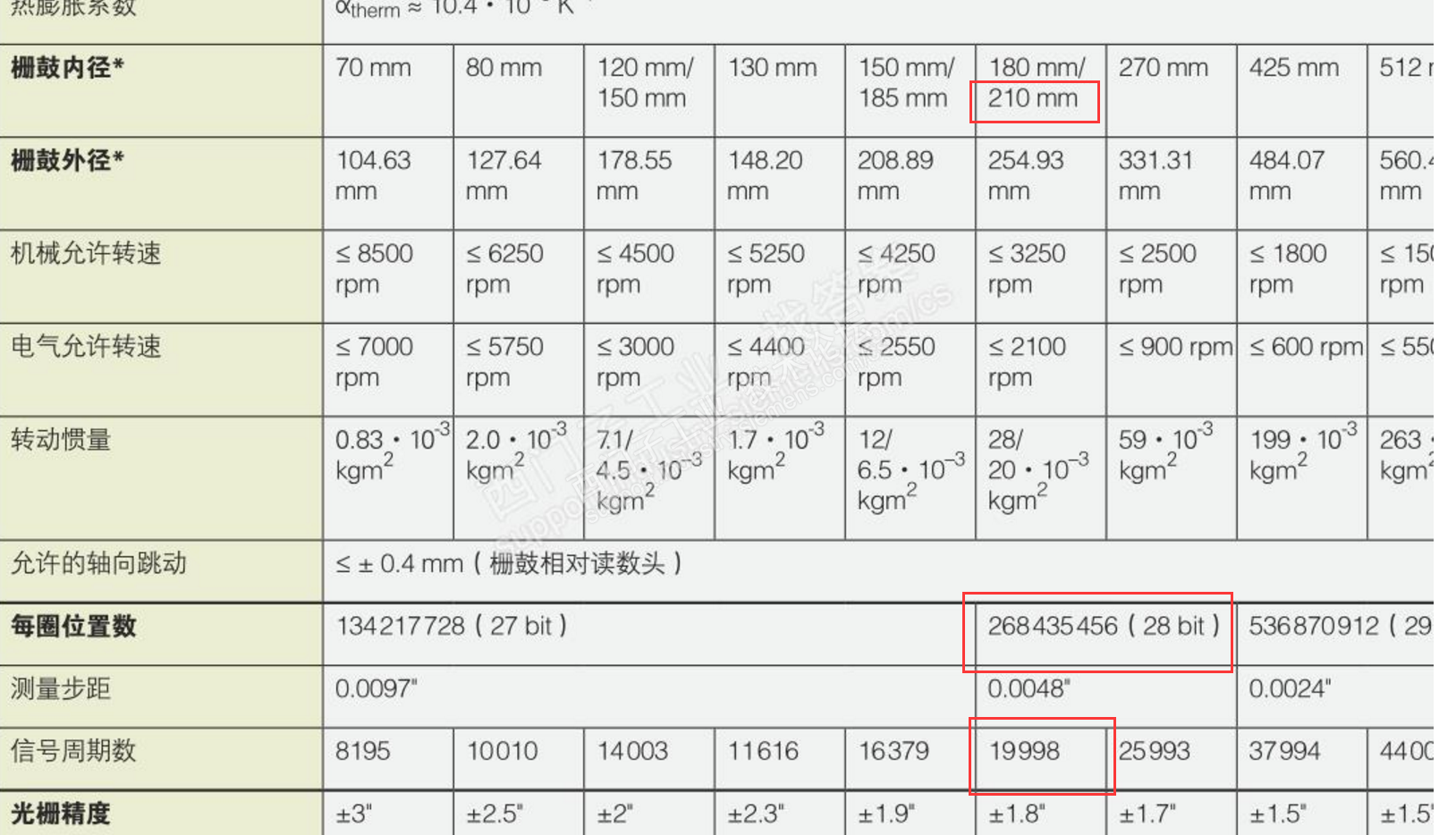

用SMC40配置Endat22接口海德汉绝对式编码器,编码器参数自己输入,一直报31135错误。有没有大神支招怎么回事?single-turn resolution 输入每圈位置数,Pulses/revolution输入信号周期数对么?????????
编码器配置界面配置好后还需要改专家列表里的P404等参数吗?
