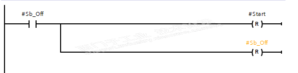

FB接口中IN部分布尔量是否可以写
491
9
2021-10-11 13:11:55
Sb_Off是IN型的参数。
在编辑器中显示红色,应该是错误吧?但可以编译成功,可以下载,可以监控,可以正确执行。
为啥要这么编程呢?还是跟那个可恶的labview有关,labview-NiOPC-1200,按钮竟然不可靠,按钮应该是按下变量为一,抬起变量为零,结果有时候抬起来变量还是1。
