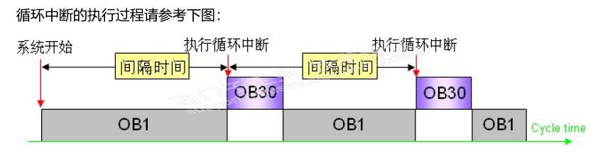

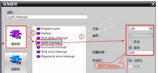

如前2张图所示:间隔时间等同于博图里的扫描时间吗?

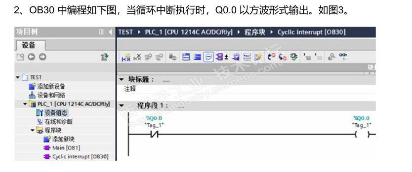

另外第3张图里说的500ms方波怎么实现的?个人理解:初始状态,常闭触点Q0.0闭合,电流流到线圈Q0.0,使Q0.0置1。然后常闭触点Q0.0断开,线圈Q0.0失电使Q0.0置0。形成方波的过程都是在执行OB30的时间里完成的,为什么会形成500ms方波?谢谢!
