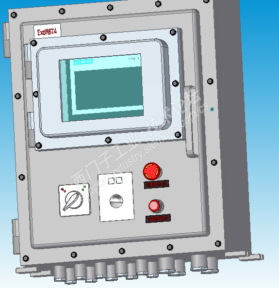

有专门的防爆触摸屏,如果用不习惯,建议用防爆鼠标,这样整个屏完全装到防爆箱里面,只留一块玻璃查看,操作全靠鼠标来完成。这也是最经济的办法。关键是安全可靠。
