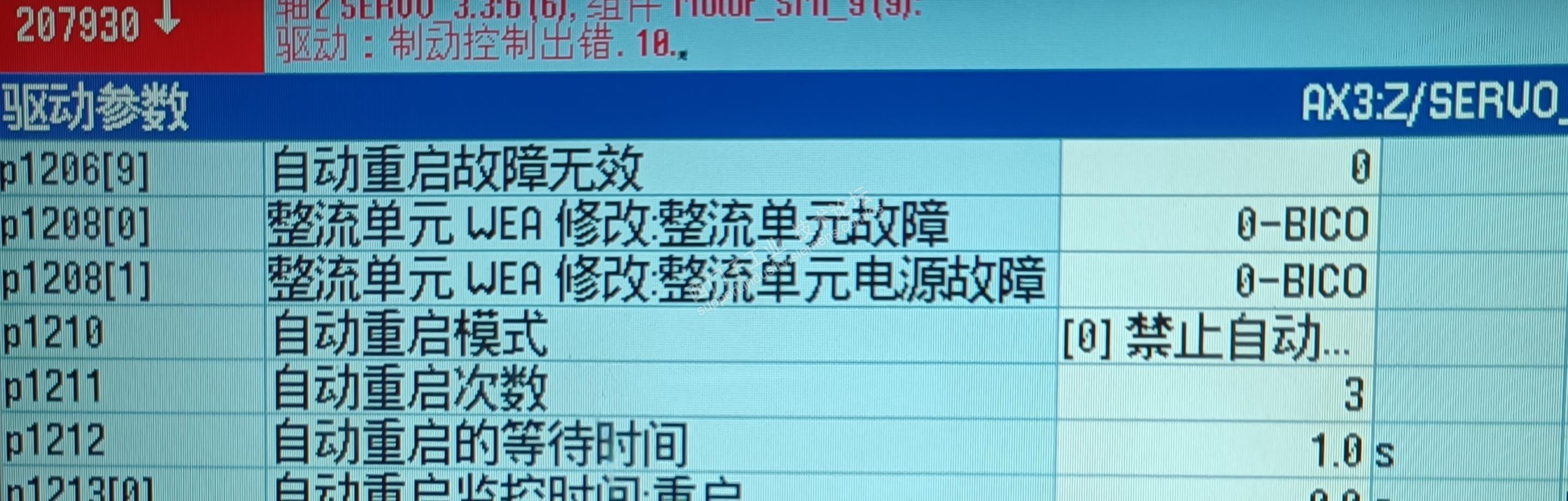

昨天Z轴上电通使能后报207930故障,当时没管先把30130,30240改为0,屏蔽Z轴测试其他轴,今天开始查此故障。信息如下:
第一次碰到此故障,又是改造的设备,不知当时驱动器是否好坏,换了一根编码器PN线,故障一样,本想换驱动器试的,没备件,我看了下故障信息想了一下,是不是z轴电机线和Y轴电机线有区别,多抱闸线,检查后一样的,插头也一样,唯一不同的是电缆线径有区别,当时拆线时我不在场,不清楚哪根线对应哪个轴,我接上去也是任意接的,再说线从坦克链穿好后换麻烦,本想找一根电机线试试,可没有适合的电机线,无奈只好把Z轴和Y轴对调,没想到这一调就Ok了,驱动器是认线径的,线径大一点没关系,小了就有问题。
