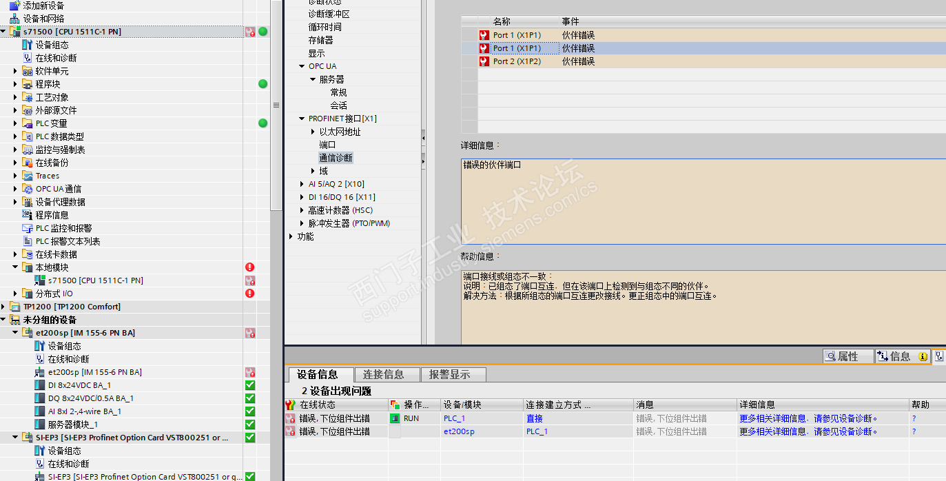

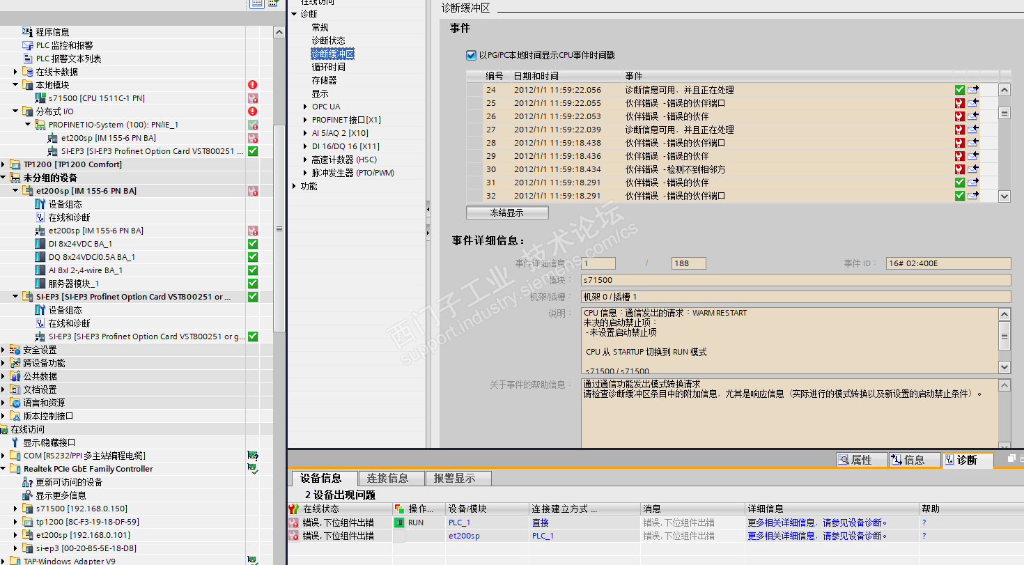

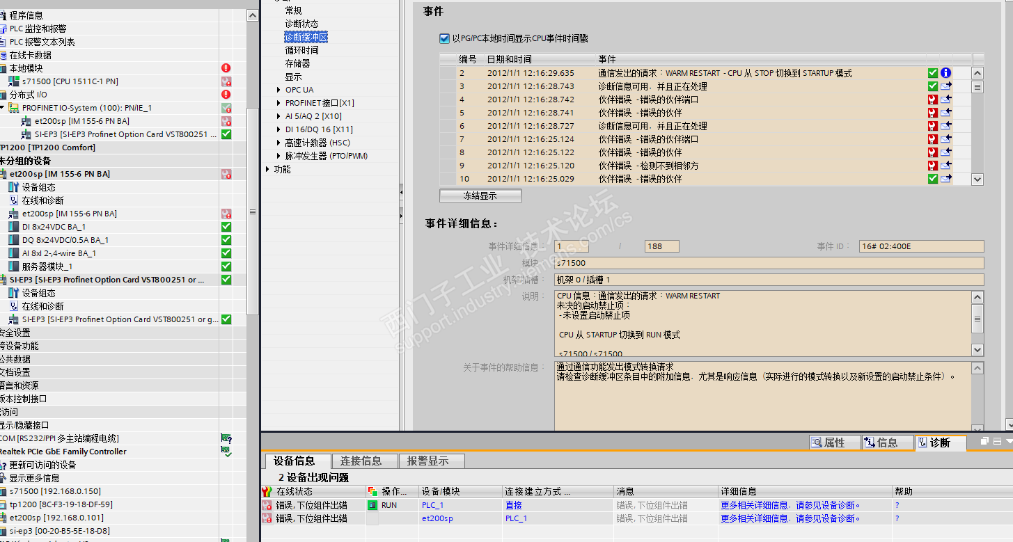

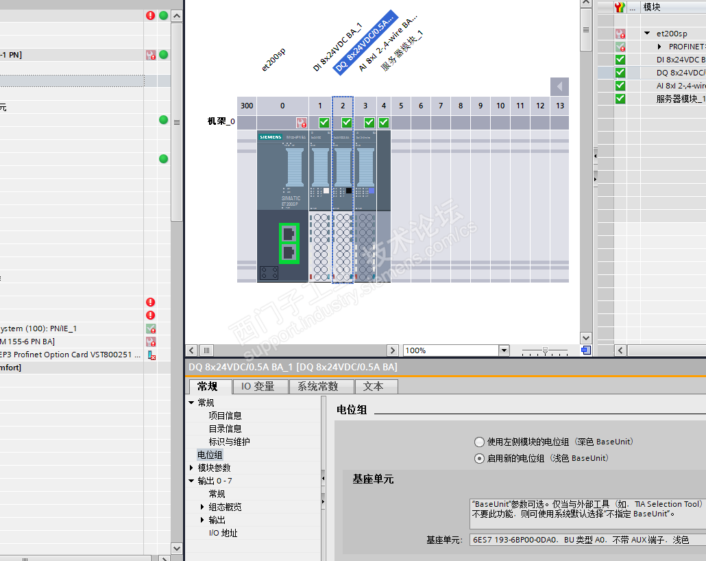

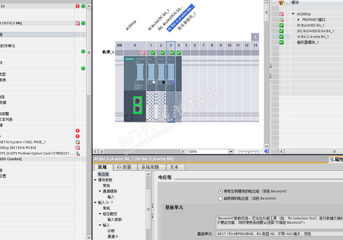

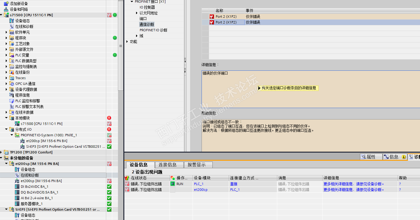

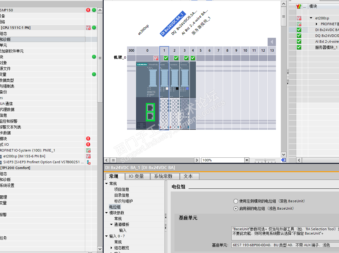

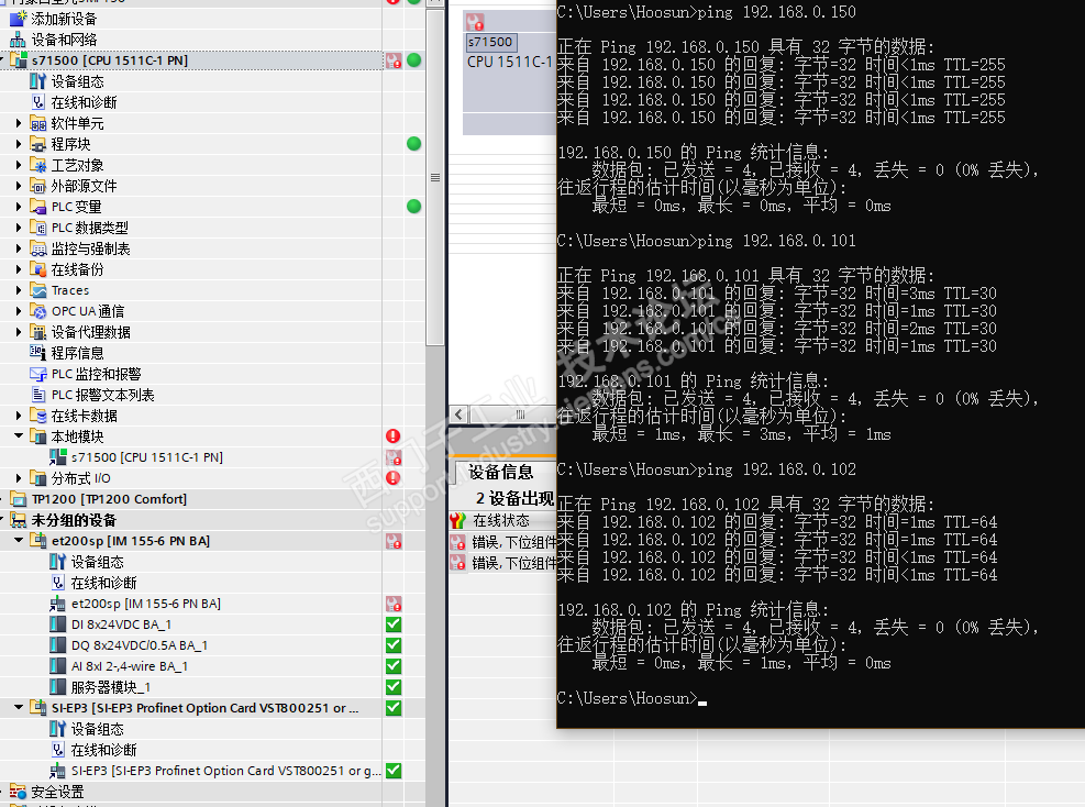

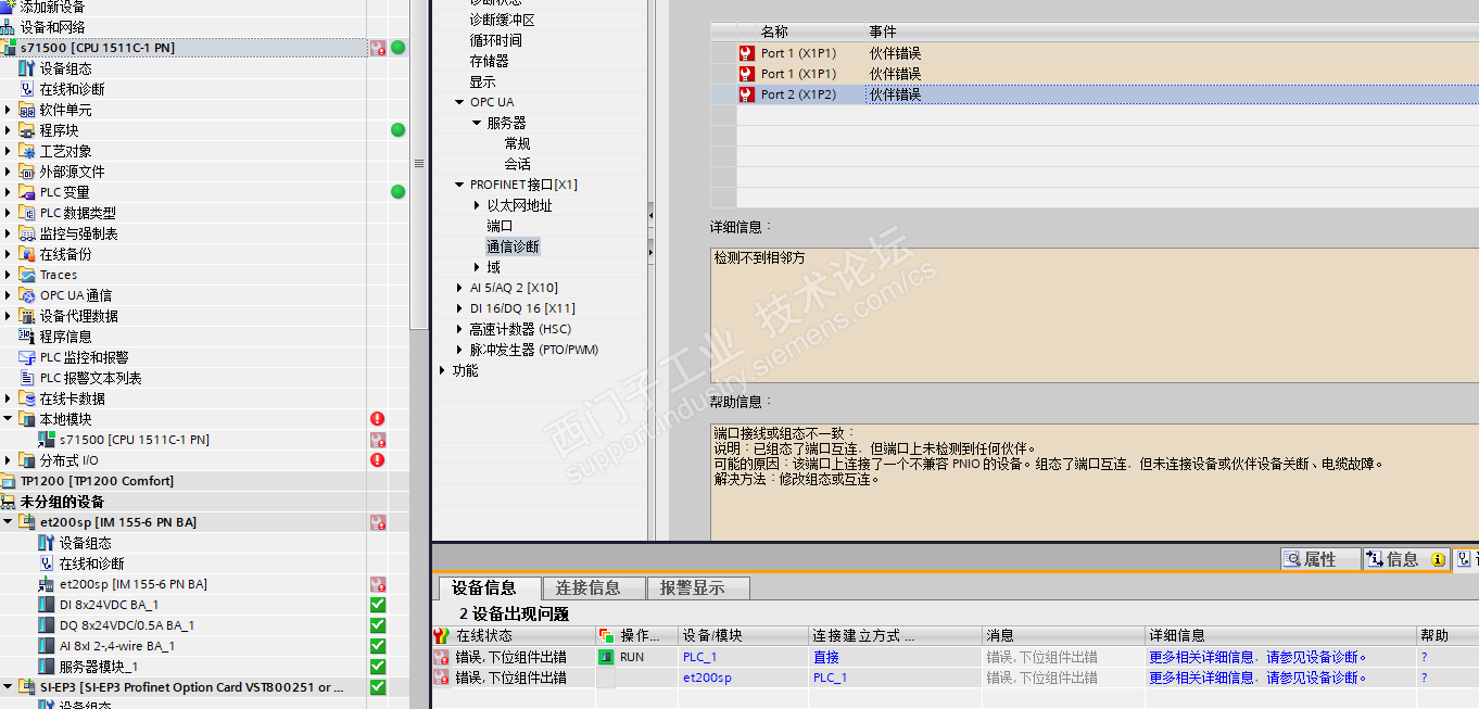

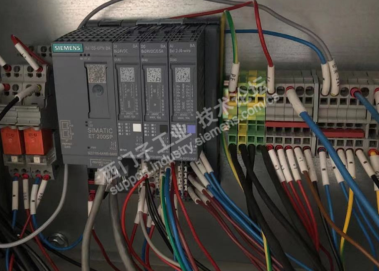

一台1500,ET200SP,  安川变频器PN通信, 组态后老出现下位组件错误,各种办法都想过了,包括PN设备名称,硬件与软件全部重新编译, 订货号与版本号,模块的点位组设置等都检查过了,搞不定,各种手册文档也看过,还是不知道哪里出了问题。上次一个项目也出现同样的问题,解决不了,只有重新新建项目重新组态又正常了,各种库好程序又重新复制粘贴了一遍,差不多半天时间浪费了。现在我把截图发出来,希望有朋友指出问题所在
