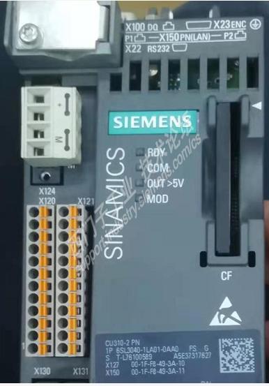

以下是引用yming在2021-10-11 18:36:26的发言 >8楼
这个控制器CU310-2是单轴控制器功能最全的、性能最好的一款。
电机编码器接口是Drive-CLiQ的,直接使用DQ电缆接到控制单元的DQ接口。
电机编码器非DQ接口的:
如果使用HTL/TTL/SSI编码器,可以直接连接X23接口。可作为第二设备编码器的接入点。
其他的各种电机编码器,则选择SMC信号模块适配。有各种SMC10/20/30/40可适配各种类型编码器。
编码器连接SMC-x0模块,然后通过Drive-CliQ(8芯网线)连接到CU上的DQ插口。
电机编码器到SMC-x0信号模块的线缆尽量短(避免干扰)
连接完成后,在调试软件中,对其DQ所有连接做拓扑。连接后它会识别。
看下面的说明书
1FT7电机
CU 310

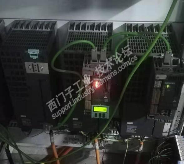

以下是引用HUANGZE75在2021-10-10 18:45:49的发言 >1楼:三辊控制器,其中一...
引用1楼详细内容:
三辊控制器,其中一号辊刚好前几天突然CU310-2PN控制模块状态指示灯不显示,通过互换法确认本体的电机模块是正常的,控制模块故障,目前在送修不知道能否修复,也在订购新的控制模块。

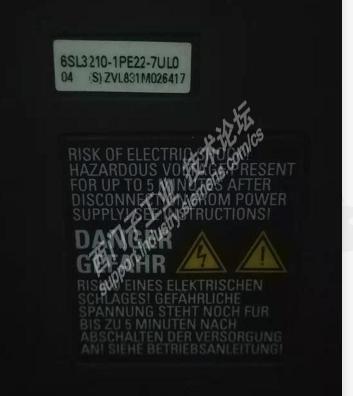

电机模块型号
控制单元的订货号6SL3040-1LA01-0AA0,看了一下说明书应该是X23插头连接编码器。
以前没有过S120控制器,特求助各位大侠不吝赐教,根据目前实际硬件情况,我的伺服电机编码器连接伺服控制器控制单元CU310-2PN,可以直接连接在X23插头,还是需要另加模块连接才可以连接,有没有编码器线接线图。
按照配置连接好硬件及电缆,使用伺服控制器的面板能否设置编码器闭环控制,还是必须要使用软件连接调试。
