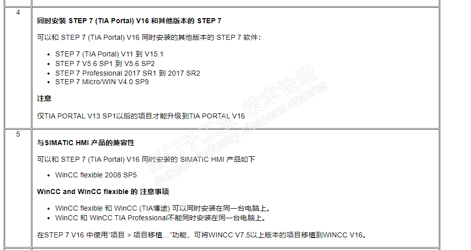

回复:博图V15和V16能同时装在一个系统下吗?
飘扬的雨
    29
注册时间:2018-10-22
发布于 2021-10-12 13:49:48
9楼
可以安装,我电脑里现在就同时装的V15.1、V16,公司电脑装的V15和V15.1
博图V16安装说明:http://www.ad.siemens.com.cn/productportal/Prods/S7-1200_PLC_EASY_PLUS/05-TIA/08-V16.html#4
