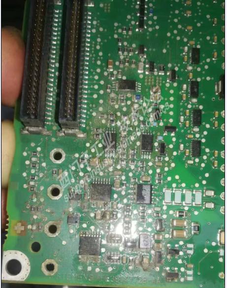

这些故障都是在二手设备拆机回厂放置2个月后安装通电后几天十几天发生,刚通电都没有问题可以运行的。3号辊的控制单元前天拍照都是好的,RDY灯都是绿的。
今天拆开模块检查发现了电路板腐蚀了,估计就是这个问题导致了目前问题。
估计原先使用环境不好,后拆机及运输环节时候下雨,后公司后2个月没有通电及安装导致的。
