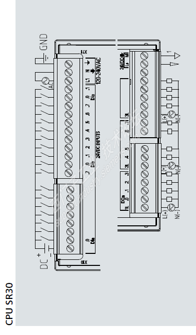

找下接線圖就很容易,SR是繼電器干接點型輸出
