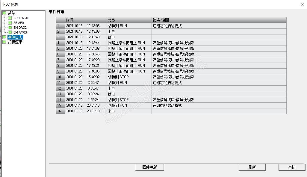

S7-200 SMART 每天都会出现非致命故障后切换到STOP状态
4119
2021-10-13 13:05:26
一个S7-200 SMART  SR20,每天都会出现一到两次的停机,起初客户告诉我设备经常停机不启动,必须停电后再送电,设备才能重启,我以为是程序问题,我经过好几次的排查,没有找到任何问题,把设备所有的动作都测试了一遍没有发现异常,今天客户说又停了,我赶紧去看看是什么故障现象,一看是PLC故障,打开软件查看PLC信息,信息如下:
显示信号板故障,难道是信号小板的问题吗?这上面指的“严重信号模块/信号板故障”是指的信号板吗
