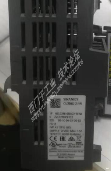

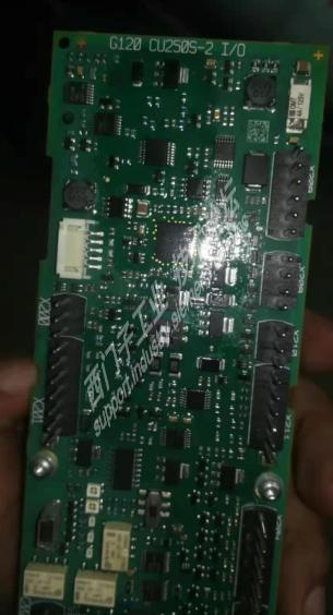

以下是引用HUANGZE75在2021-10-13 10:27:11的发言 >15楼
有比较就有伤害,安装在同一排的四台控制器,三台CU310,一台CU250,PN通讯连接,其中三台CU310内电路板拆开脏有腐蚀,模块内是三块电路板,底部有冷却风扇在工作,而CU250拆开内部有二块电路板比较正常不脏,电路板也没有腐蚀现象,没有配置冷却风扇。从这个现象也可以看出环境不太好情况下,如果维护不好情况下,使用风扇一直工作,可能对于电路板不一定是好事,可能加速损坏。
CU310有没有控制风扇运行的一些参数,目前看只要一通电冷却风扇就工作,如果潮湿天气且电柜内环境不好,可能会造成内部电路板的损坏。目前实际情况就是本体的功率模块是没有问题的。控制单元内电路板元器件太密集了,感觉电路板的三防也是做的不够好,也说明西门子这个CU310工作环境也好,否则是影响使用寿命的。
确实是这样的。
CU310-2的工作速度高,需要一定的散热。
对于现场柜机,应该使用穿墙式的PM240-2。将功率模块的散热部分(包括风机)全都至于箱体外。
机箱是IP65以上全封闭的。几年后打开里面都是干干净净的。
我就是这样把变频器安装在设备机架下面,电机附近。
各个机架的设备连接仅仅是:
设备电源、控制电源、PN通讯电缆和急停电缆。非常简单的连接。
