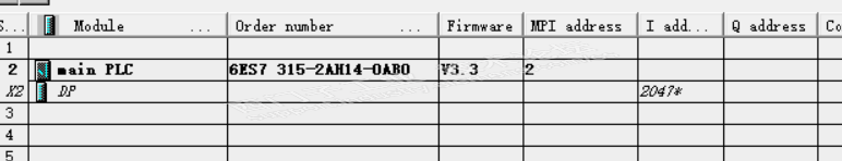

300plc上电就一直报错,SF灯一直红色,恢复存储卡内存,SF灯也是报错的状态
  1. 从新组态硬件 然后下载。 可以只组态一个CPU 即可
    如图
  2. 然后新建立 OB  组织块。
  3. 如图
  4. 空的块 大小为38 BYTES
  5. 然后再仅仅 再OB1里面编程  其它块清空 或者新建立项目
    例如 A  M10.0
            = M10.1
  6. 然后下载 OB   ALL
  7. STOP TO RUN  看是否能够运行 ,然后 在硬件组态里看故障信息。
