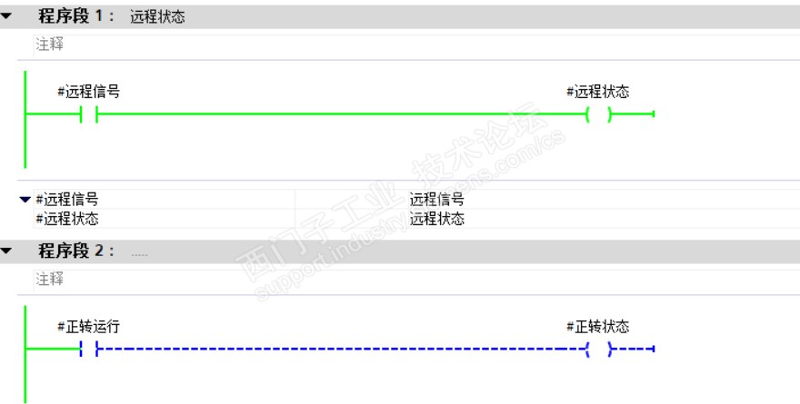

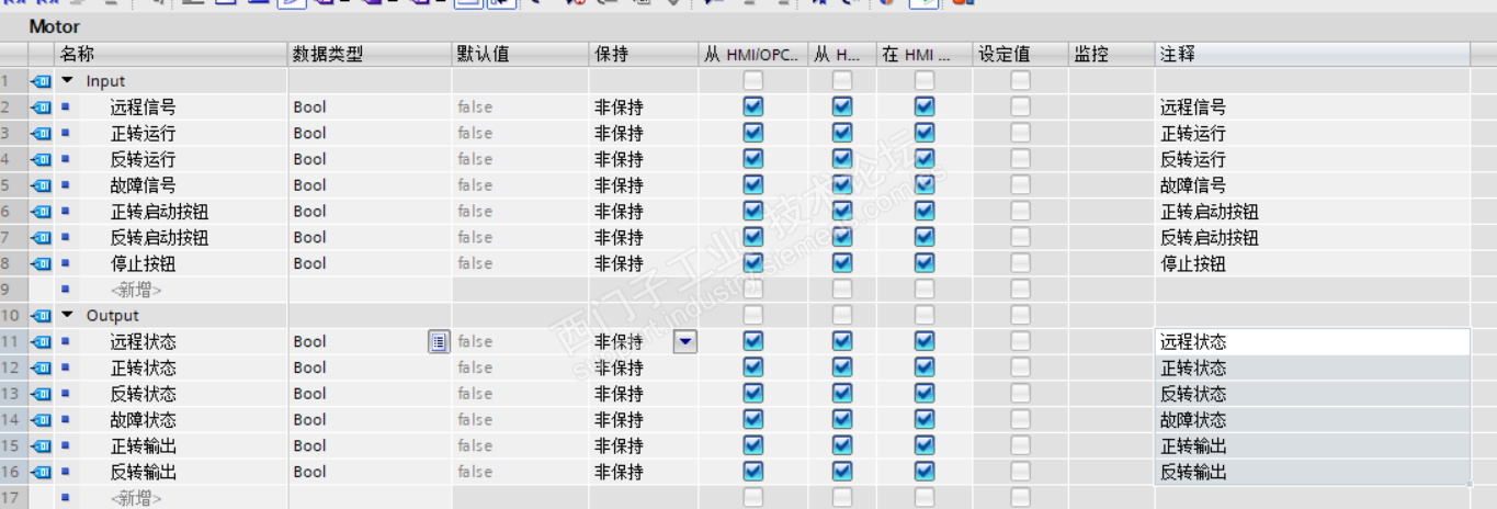

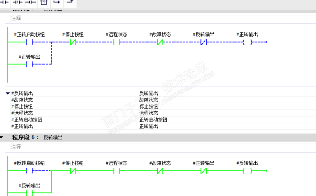

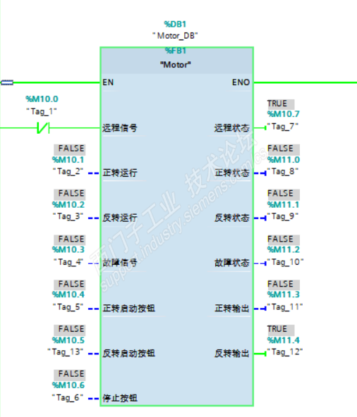

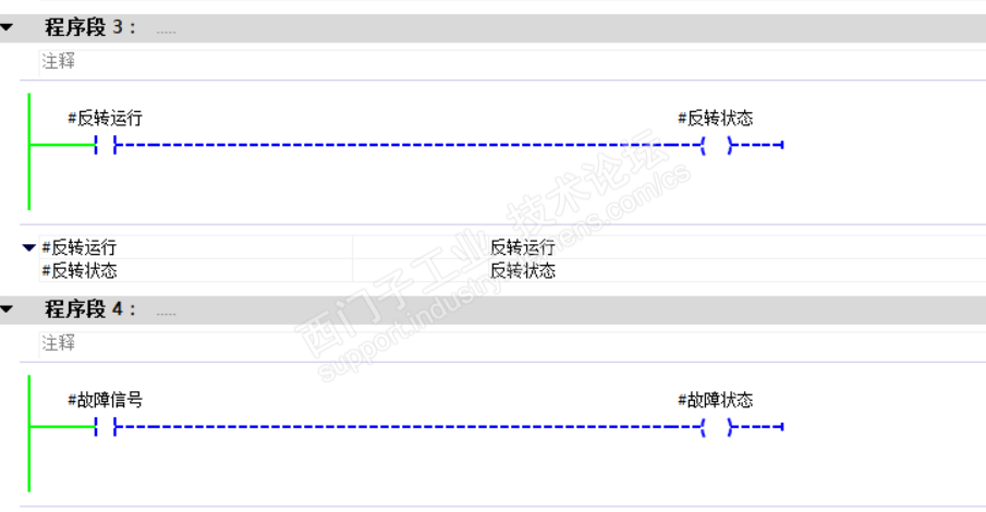

程序仅供参考,还需要根据实际情况进行编写
