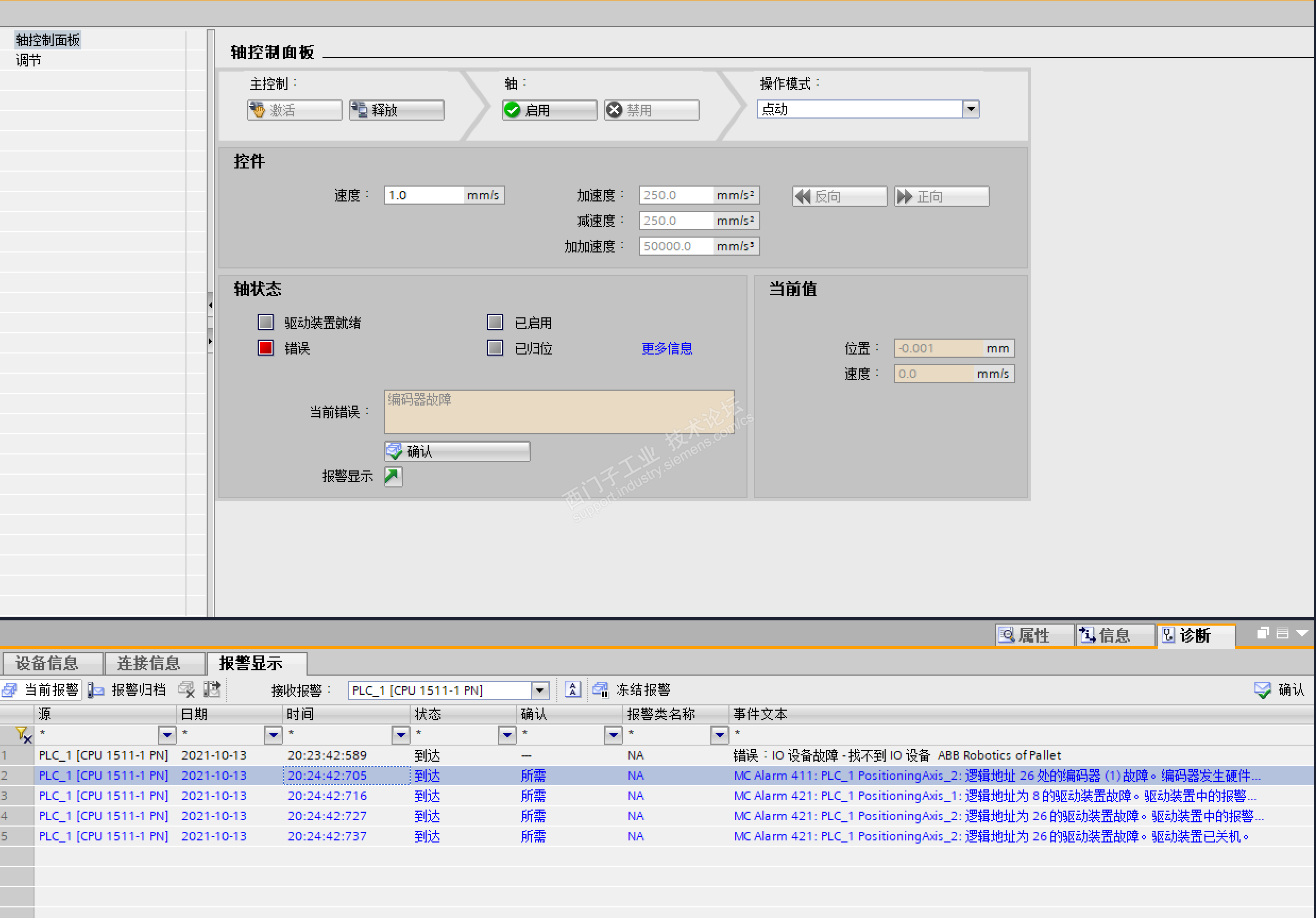

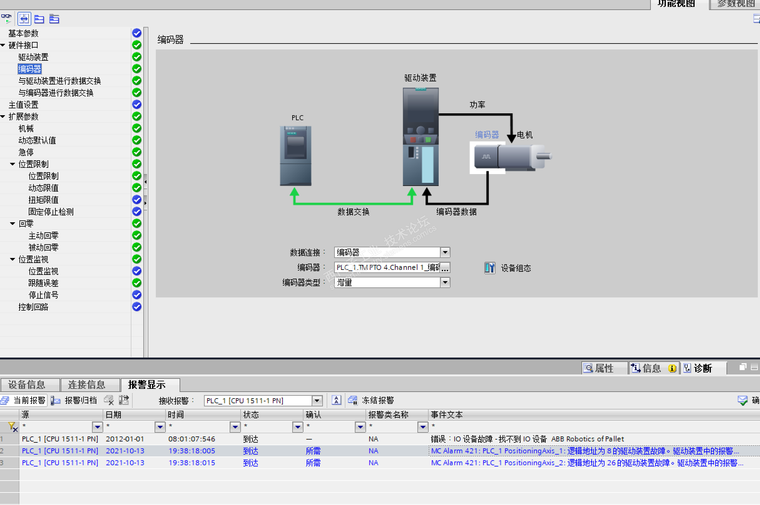

现在正在调一个项目,项目用的PLC是1511 带了一块PTO 4的模块,有一个步进驱动,一个松下伺服驱动。
脉冲控制方式为脉冲+方向,开环,不接编码器,其中步进驱动的机构为旋转轴,增量一直旋转180度,已经调试好了,程序也没问题。
现在正在调试另外一个松下伺服驱动,这个为线性轴,工艺对象组态已经做好了,在调试面板中测试。
正向点动没有问题,反向点动就报警,报警内容是另一个轴的编码器故障,驱动装置故障。线性轴也报警驱动装置故障,且故障在诊断中确认后又弹出,无法复位。驱动器并没有任何故障报警。
实在找不出是哪里出现的问题,请论坛大神指条明路。
