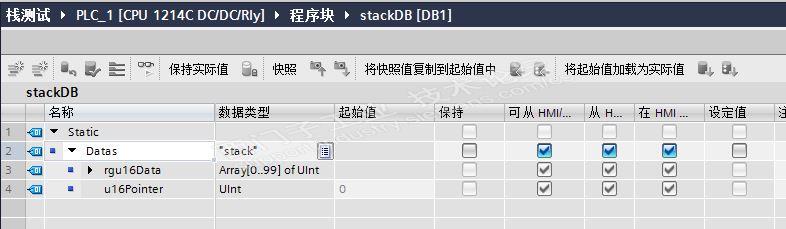

定义栈:
入栈函数:
出栈函数:
出入栈测试:
栈测试.zip
几分钟写了栈程序测试了下,100个栈空间,整形数,正确!
