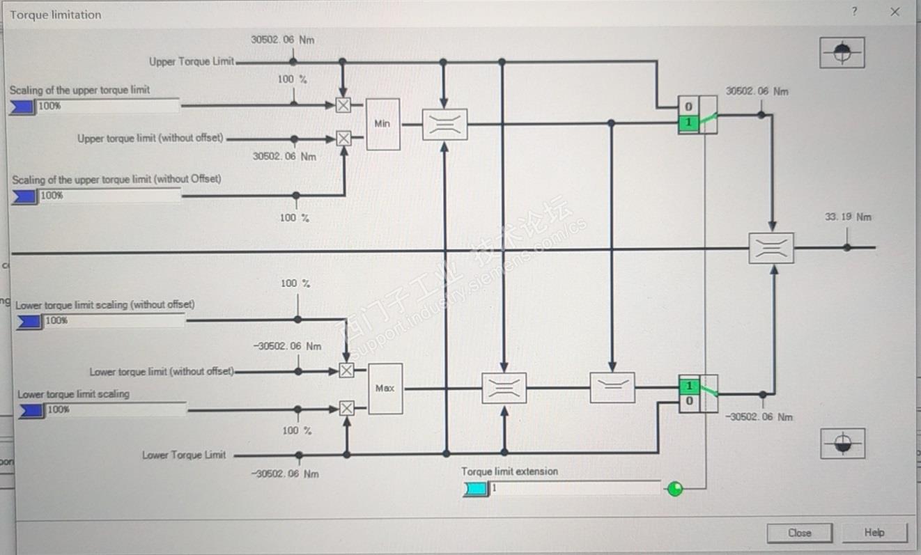

1)两台电机对拖加载,A电机无编码器矢量控制给速度,B电机使用有编码器的转矩控制。
2)A电机给定100转,此时B电机显示有-100转的速度,这时给0.1%转矩启动,报7410故障。
3)A、B电机都可以用VF控制跑到额定转速。
感觉这个7410报的很奇怪
