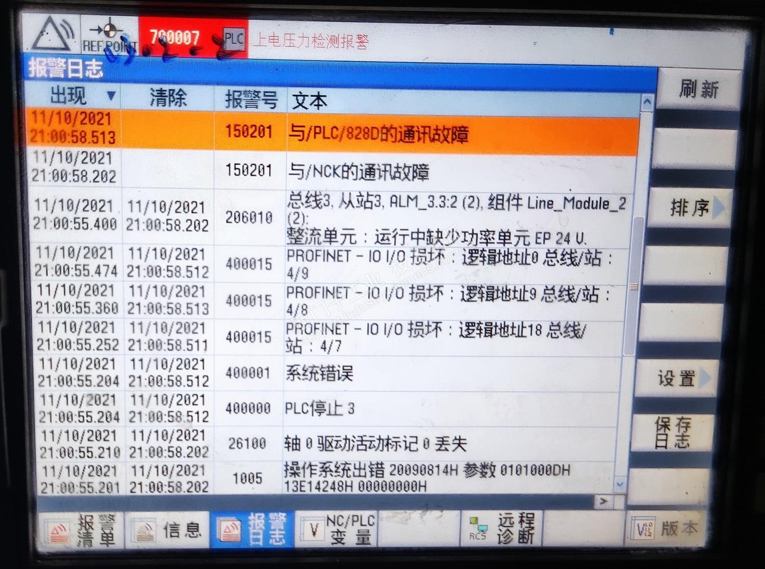

10月11日值班维修人员反映一台828D的立车立车出现1005系统故障报警,报警信息如图
当时看到206010报警感觉应该是外部故障导致24V电源有问题,检查外部电源发现没有问题,一点启动按钮就会出现这一系列报警,感觉蹊跷。仔细询问操作人员,什么时间出现的报警?操作人员回答说,他刚换活,编完程序一点启动,就这样了,他重启了几次都是这个样子。
检查设备检查不出问题,就想试下机床动作是不是正常,MDI状态编了各轴往返运动的程序,结果设备正常运行。感觉很奇怪,难道设备没有问题?然后让操作人员,调用了其他加工程序试试,一切正常。
这时感觉应该不是设备问题。将该程序拷贝到其他设备,也会出现该报警,当时就确认了,设备没有问题,是程序的问题。下面贴出该程序,操作人员使用轮廓切削编的程序。

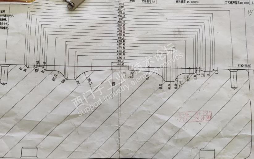

下面是该工件图纸
既然知道是程序问题就照着程序使劲就可以了,中间的过程就不详细说了,只说结果将中间的R100改为直线,程序就正常运行了。
总结,这次报警真很有迷惑性,程序运行不了,会出现外围I/O的通讯故障,会导致PPU无法与外部通讯导致一系列故障,真的无从下手。维修过程一定要想医生看病一样,望闻问切一个也不能少,如果不问操作人员什么情况什么时间出现的故障,根本不可能找到问题的原因。
