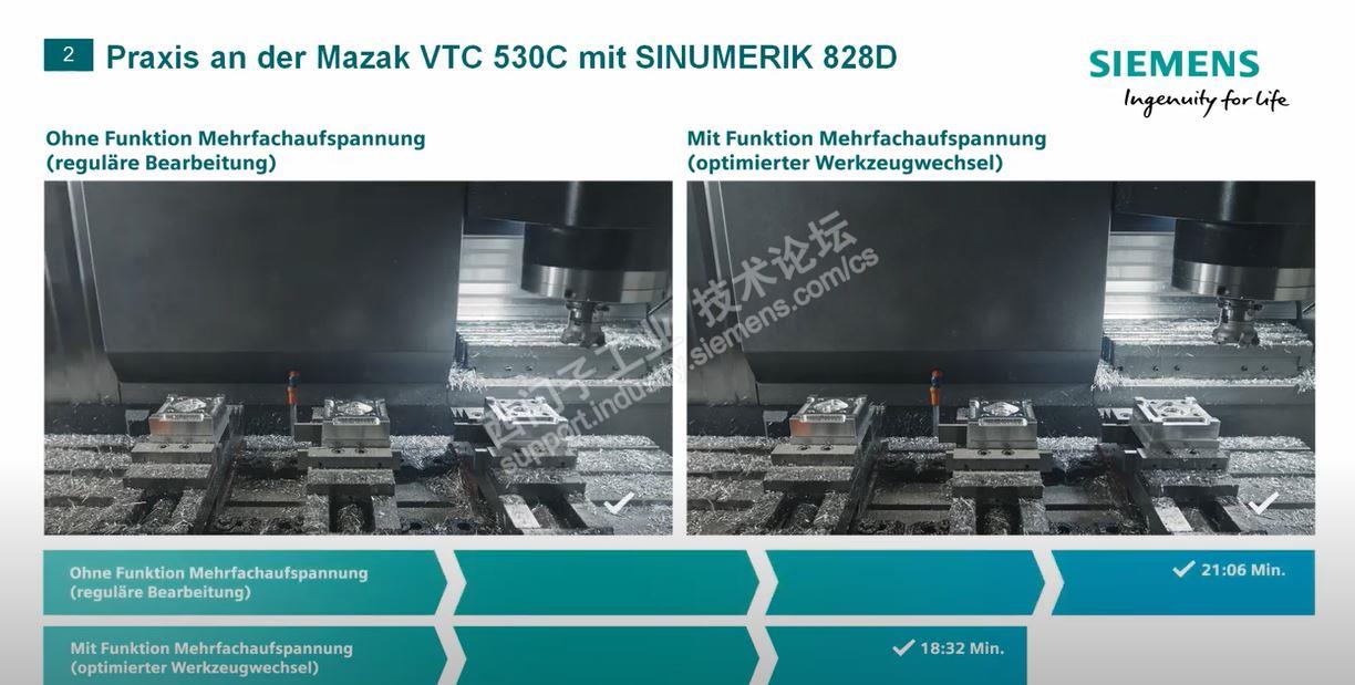

实话实说,我没用过你说的这种方法,这种方法需要运用多个零偏吗?从你帖的图,我们考虑的是不同的方向,你帖的图是想加工多个相同的工件,我专注的是在一个零件上加工多个相同的特征。
我这个帖的目的更注重代码的重复利用,在于阐述如果通过循环来优化代码。旨在通过循环减少代码的编写,以便减小代码出错的概率。如果采用多个零偏,代码的重用可能不是很方便。
以下是引用牛一牛在2021-10-13 20:53:24的发言 >39楼:假如我没理解错,可...
引用39楼详细内容:

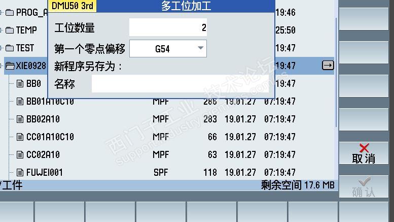

假如我没理解错,可以用多工位加工方式来实现。
多工位加工简单说
一个产品有10个特征需要10把刀具在G54下加工,你只要编写一个产品程序G54。
用多工位加工西门子提供自动优化程序结构,生成新程序把每把刀具都优化,可以加工G54、G55、G56
只需要编写一个产品所有特征,就能实现多个产品加工。
