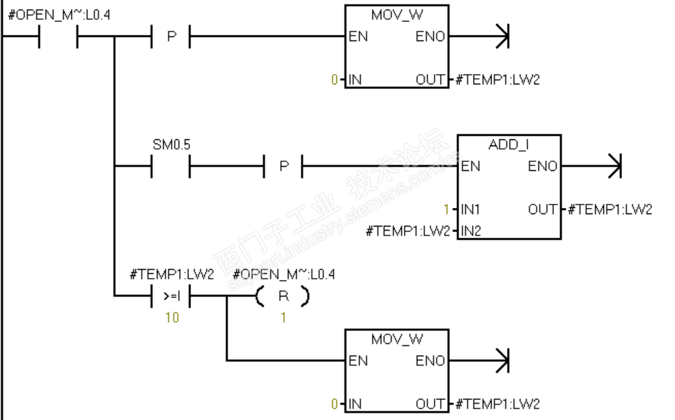

s7200 上升沿和定时器的使用
木之子006
    69
注册时间:2017-01-19
s7200 上升沿和定时器的使用
2787
2021-10-14 12:25:34
请问,能否在自己编写的库文件里用上升沿和定时器呢。自己写了一个子程序,添加到库里,可是当子程序调用的时候,如果调用1个的话,可以使用,运行正常,如果多次用这个库文件的话上升沿就不好用了。想想可能是库文件里无法用上升沿。请问这个问题如何解决呢。还用s7200 程序对沿检测的数量有没有限制。
