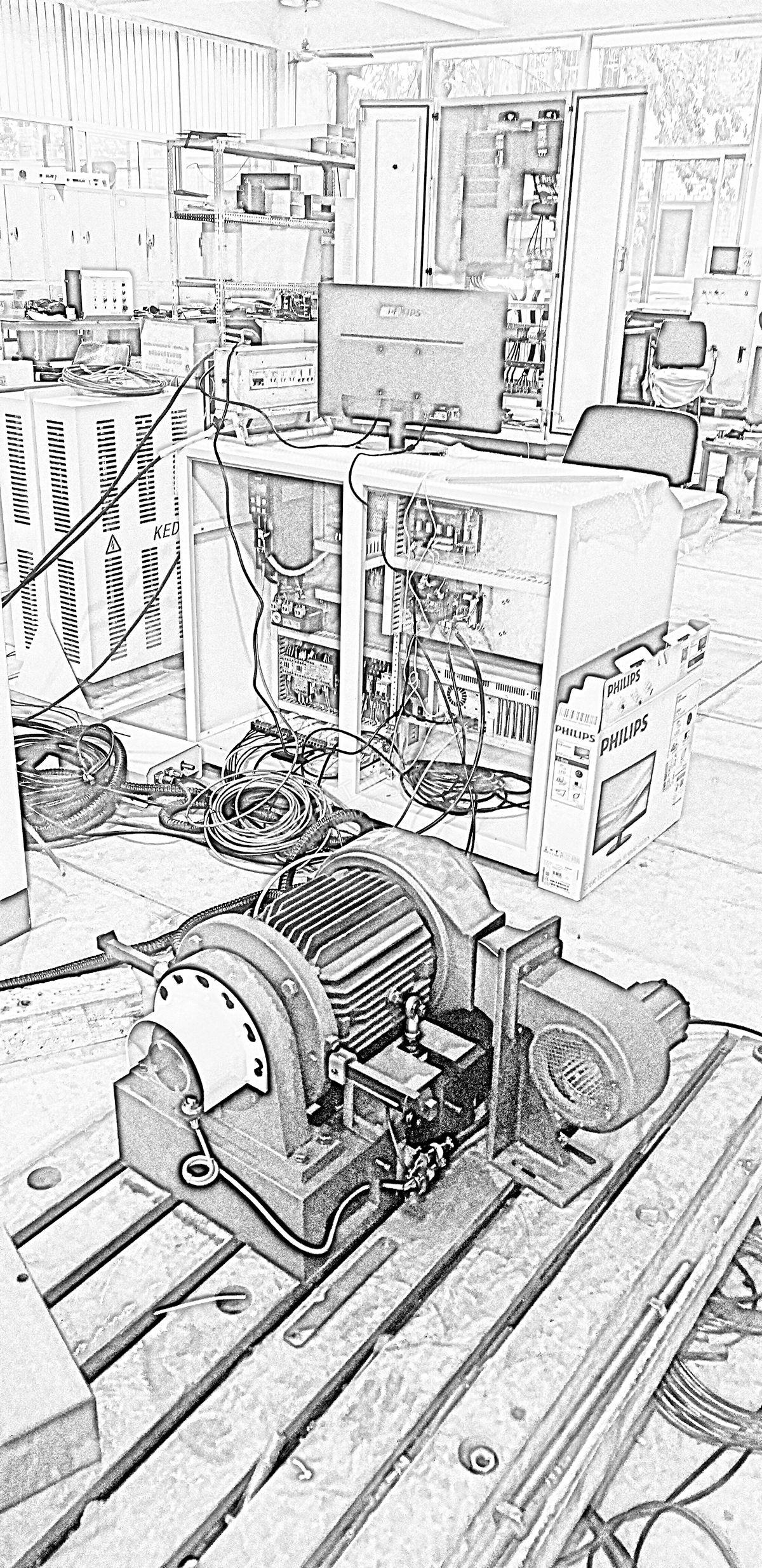

以下图的系统为例
 电机是ABB的3kW两极异步电机,控制器是G120,CU240E-2PN,电机模块是PM240-2,4kW(重载3kW)

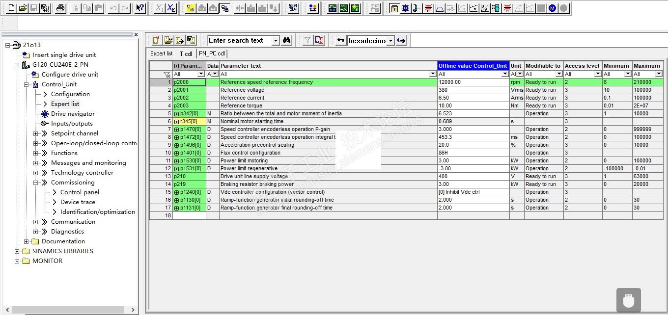

第六步,关闭操作面板,在STARTER主界面的参数栏建立一个调试的用户文件。如下图示

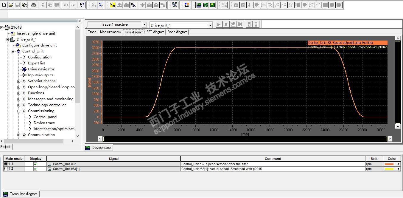

第七步,按图示,将参数修改、编辑、检查后,打开STARTER的trace功能,对转速的设定值和实际值进行录波,检验动静态性能是否符合要求。此时,再次打开STARTER的操作面板,开始录波。并将转速设定值由0阶跃给定到电机额定转速。实际的录波结果如下图示
哇塞,设定值和实际值基本重叠。说明调试的参数满足实际需求。
