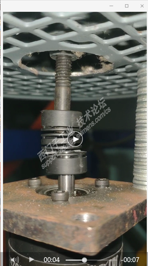

以下是引用DenTA_A在2021-10-15 09:57:28的发言 >9楼
 楼主是怎么知道p增大,i减小就可以解决问题的呢?
因为告诉没问题, 经过K版的提醒, 考虑可能是响应太滞后了。 所以修改PI, 增加相应速度。
这是一方面。
运行了几天发现编码器桡性连接器断裂了。 不同心度太大了。  所以低速特性差跟编码器不同心有很大关系。
