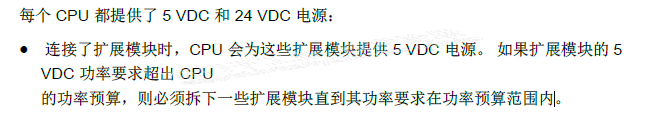

以下是引用HITIAR在2021-10-15 17:01:14的发言 >3楼
测量CPU和模块的供电电压24伏,正常。会不会是总线5V的供电电压不足导致的。
1212是5V,1A的,右边最多两个。看照片,你配置了信号板?
你还是查查手册吧,上面有功率计算方法。
