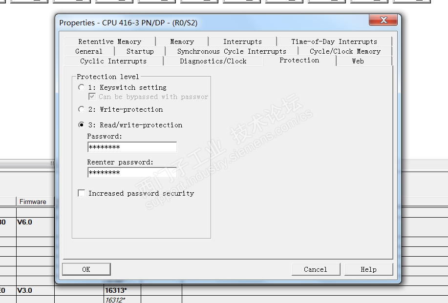

      一台进口设备采用416-3PN\DP V6.0.3,厂家最近提供的备件的版本是V6.0.7,理论上高版本的兼容低版本的,但是实际上会不会出什么幺蛾子?谁也无法预料。未雨绸缪,闲来更换cpu测试一下吧!
      果不其然,意外总是不经意间会带给你惊喜!更换完cpu上电,联机需要输入联机密码,正确的输入密码后,但是提示密码错误,无法下载程序。这个密码已经验证是正确的,怎么会被拒之门外了?还好西门子技术支持非常给力,在硬件配置双击CPU,在protect选项可以看到密码保护级别是3,increased password security前打钩了,导致即使密码正确,也会提示密码错误。在该界面下正确输入密码,就可以将打钩取消,然后再下载程序正常。顺利的下载完程序,本以为可以松口气了,结果测试设备动作时,所有的动作都快赶上蜗牛的“超时空”速度了,此时脑海中一万个“。。马”在不停地呐喊。多亏暂时没有生产,赶紧联系设备厂家吧,两天后,厂家工程师到现场,将他本本里的一个DB块单独下载后,一切OK啦!好事多磨!又偷学两招。
