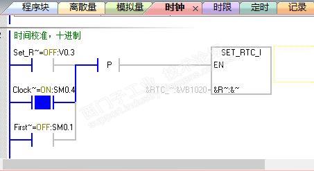

1、我程序中原来在触摸屏上有个手动校准时钟功能V0.3,更改的时候没有去掉,还是带着,害怕客户指定使用西门子屏。SM0.1是上电校准一下,SM0.4是每分钟校准一下,这是我设置的一个校准周期,当然也可以设定一个时间点或设置成一定周期,按自己要求来修改即可。
另我这使用的是一个时钟库,保证数据都是整型不是16进制BCD码。

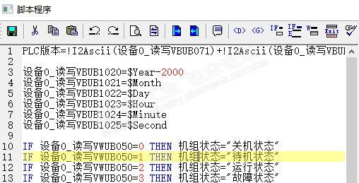

2、在触摸屏上后台策略中,新建行,将需要校准变量赋值。这里这个年-2000是由于西门子的PLC此处是两位数,本来想着把年取后两位的,结果没有找到相应命令,就-2000处理了。此策略按1000ms周期循环执行。

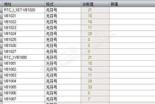

3、这是监控数据,VB1020是校准的时钟,VB1000是读取的PLC实时时钟。这里两个都用了时钟库,都是十进制整型。

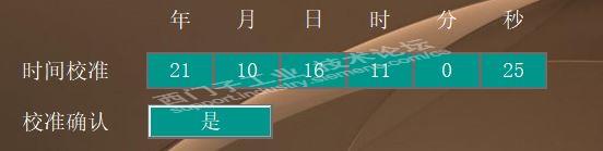

4、这是触摸屏的显示实时时钟
5、这是原来的时钟校准项,实际现在应该改为触摸屏时间校准组态,这个还没有改
