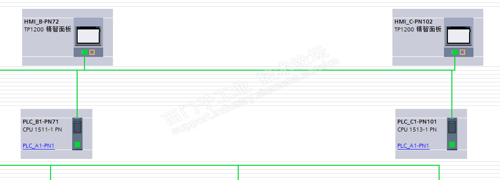

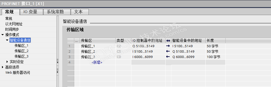

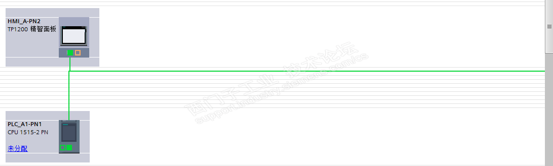

    现场有三段加工区,分别由三个1500plc控制,他们之间通过智能设备的传输区通讯,三个plc都在一个项目里。
    由此现场调试差不多了,我先回来了,现场还有为同时在现场配合。因为后plc之间交互的数据增多,就直接增加了一个传输区,下载之后问题来了,PLC提示报错,好像IO模块的报错,现场不让拍照。
    他们检查了ET200SP的模块 连接都可靠没问题。程序也是软硬件全下载了还是报错,但是完全不影响动作。现场还有几个工厂内的工程师也查不出问题在哪,所以也没继续追查下去了。
    过了几天我再去现场,确实其中一个PLC一直报错。我等他们停机时候把三个PLC的所有软硬件全部下载后,就好了。。。我这才反应过来,当时没和同事说清楚,改了智能设备的IO区,与之传输的另一个PLC也要重新下载软硬件。
    所以有些问题只有在现场才能最直接的了解到什么情况。同时也不断的积累在现场遇到各种问题解决方法。
