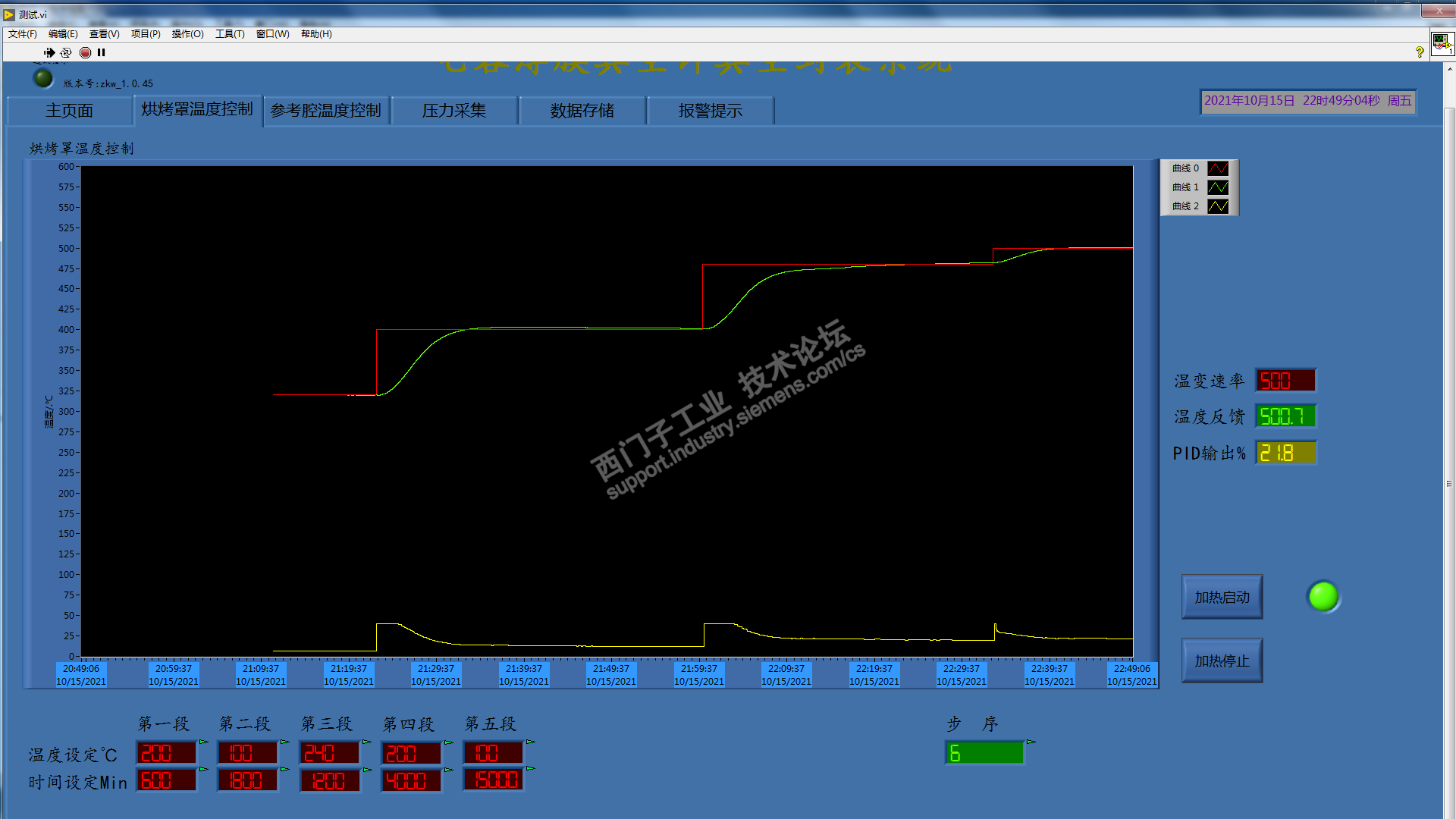

感谢Y版发的好帖子。本胖看完了所有楼层后,来了灵感。看到前面的“反馈非线性化处理”,本胖对Gain(P)做了个类似的处理。P是连续变化的,当SP、PV相差很大的时候,P也很大。当SP、PV接近的时候,就变小了。效果赶脚还不错。
速度精度都很好。
