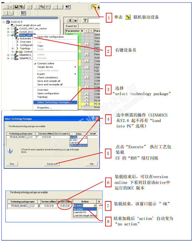

请教各位一个问题:
在使用DCC功能的时候,先要给CF添加工艺包,具体操作见下图
这里只能给CF添加一个版本的工艺包
但是在用DCC编辑器的时候,在新建表格后倒入库文件,可以选择的库文件版本很多
请问给CF卡添加的工艺包版本和DCC编辑器里的库文件版本是什么关系?
版本必须保持一致吗?
