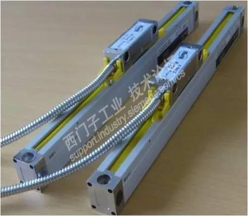

        眼睛里有沙子啥感觉,光栅尺相当于机床的眼睛,同仁们是否赞同这一点?
二、处理方案
1)气源是否含水:DA-300干燥器
        每个光栅尺读数头处,均带有吹气管路。气源务必得干燥洁净,措施有添加干燥器、过滤器。
2)光栅尺密封罩:维修习惯很重要
        圆形光栅尺存放在凹槽内,关盖前务必清理干净积灰,否则气吹工作时,将残留积灰吹起落在钢带上,引发25000。
3)电缆插头进水:注重日常点检

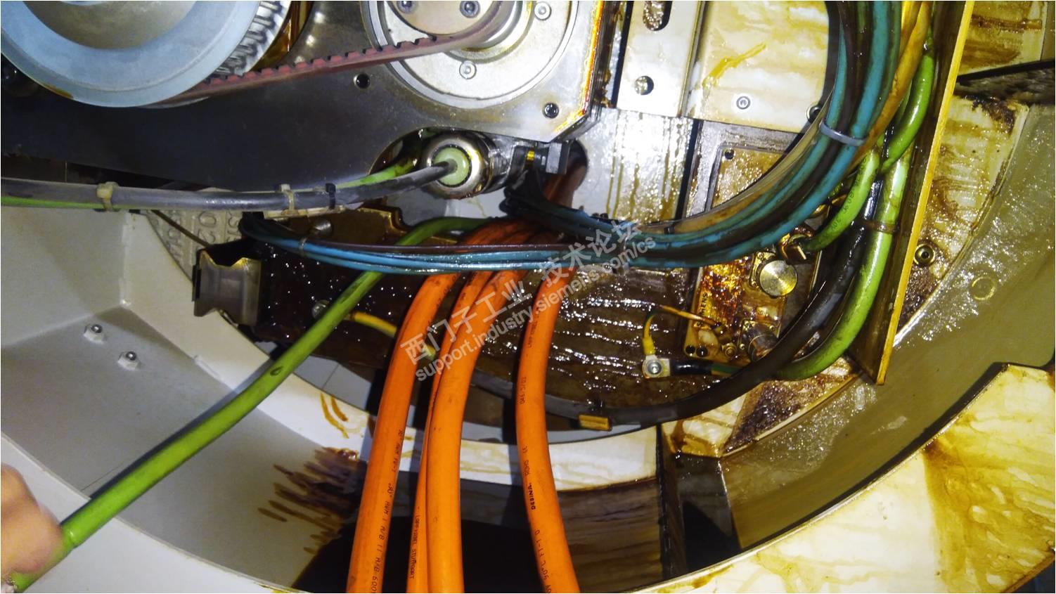

        采用切削液的数控机床,务必验看光栅尺反馈电缆插头有无进水、进油,造成短路而引发25000。

 背景:  叮铃铃,刘工,现场292845机床发生报警,关机重启后还发此报警,已无法切活。请给瞧一下!
练习要求: 能够确定光栅尺电缆,独立完成故障处理。
评价标准:   换前机床正常,对调后还得保证机床开机正常。
