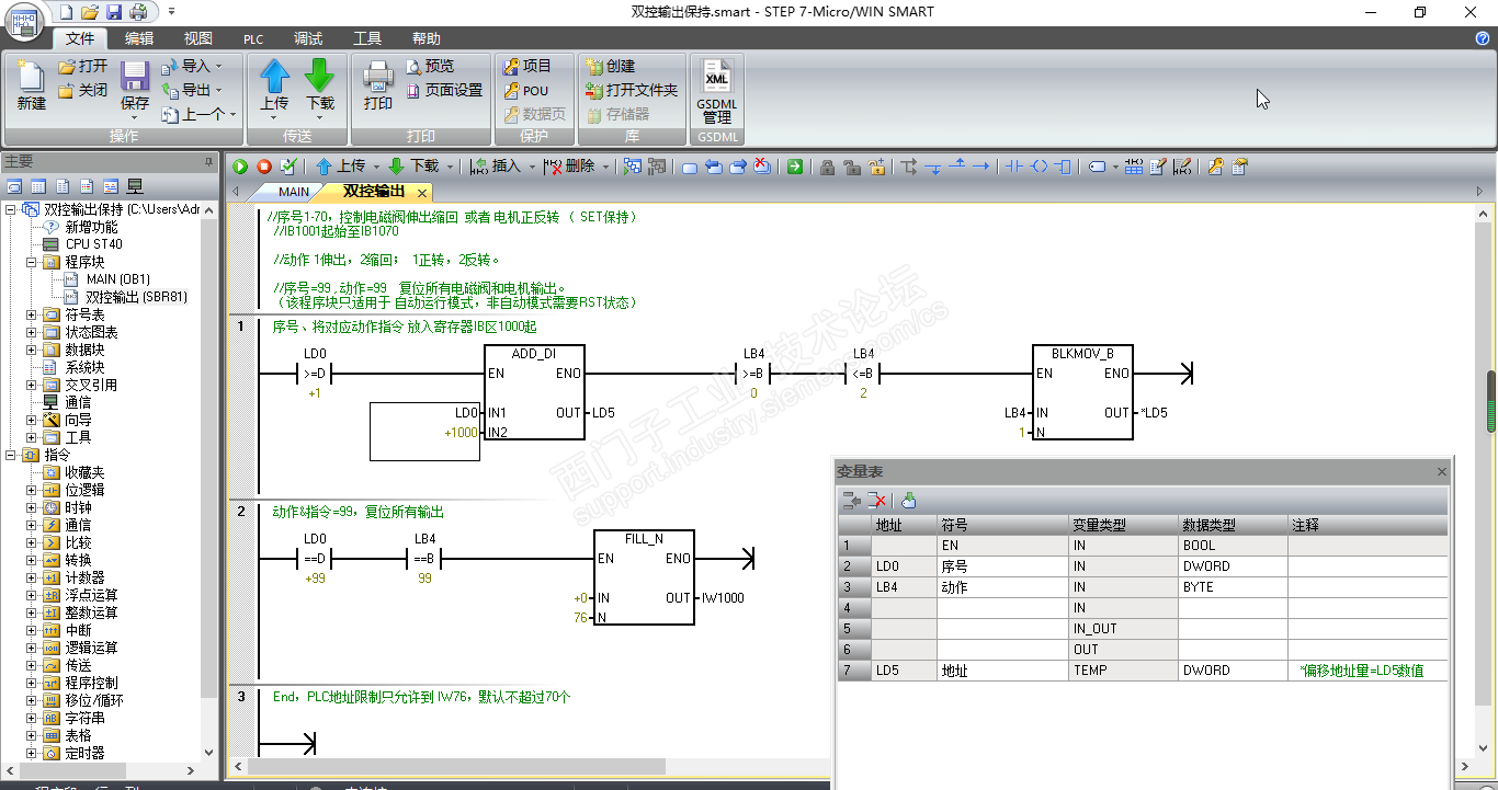

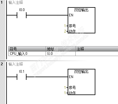

     本人最近做了一个 可重复调用的子程序,考虑到需要重复调用 ,特将子程序中变量都设为临时变量;
目的是将 输出的电磁阀 以及电机 进行编号然后通过 调用子程序 直接填入 编号及动作 即可控制输出。
达到如下目的:
 //序号1-70,控制电磁阀伸出缩回  或者 电机正反转 ( SET保持)
 //动作 1伸出,2缩回;  1正转,2反转;0 RST复位
 //序号=99 , 动作=99    复位所有电磁阀和电机输出。
Main 主程序如下所示:
双控输出子程序如下所示:
最终监控 发现,序号=1时,结果到了 IB1001中,序号=2时,结果到了 IB1002中,以此类推...
虽然也可正常使用,但还是想请教下如何 修改可以 将结果传送到VB区 而不影响使用;
这个程序有不足或者 可提升的地方也欢迎大家指正[抱拳][抱拳][抱拳]
