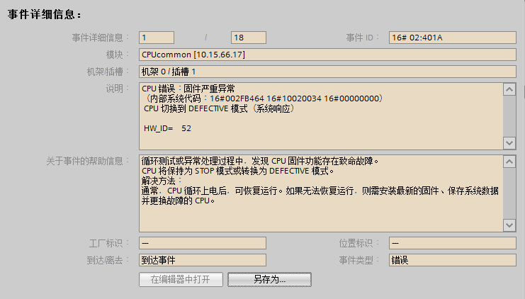

以下是引用question在2021-10-17 20:37:29的发言 >0楼

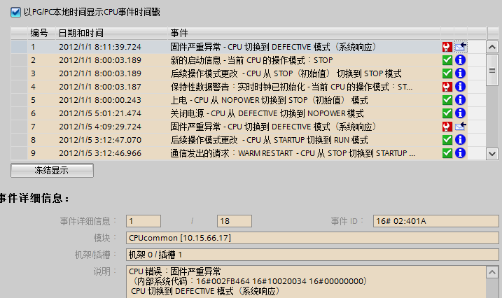

最近一个plc在运行中出现固件错误,搞了十几年工控,还是第一次出现这种bug. PLC 恢复出厂设置几分钟后又开始报错,只能放弃了。
哪位能提供一下最新版4.5.1的固件。自己想尝试刷一下固件。官网出口管制,账号申请了,还是无法下载。
CPU 为 1214C DC/DC/DC 具体的订货号: 6ES7 214-1AG40-0XB0
Diagnostics.txt
前阵子同事也遇到过这类问题,后来是咨询是发现 PLC固件版本太低,编程软件版本太高导致的,后来刷了2.5的固件,然后用2.5的编程软件下载下去就好了。
