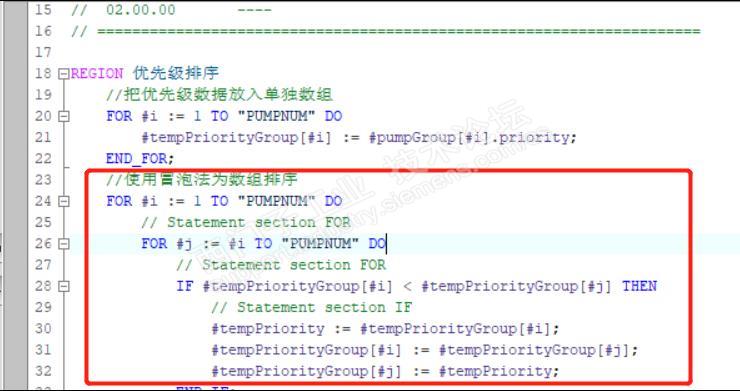

以下是引用漠北111在2021-10-19 22:39:00的发言 >楼主
老师,您好:
在此课时FB5(RunTimeSwitchToRun)中使用的冒泡排序法所写的程序(图1),是否也可以这样写呢(图2)?
图1:
图2:
思路是可以的,只是图2中外层for循环应该是 i 从 1 到 PUMPNUM -1
