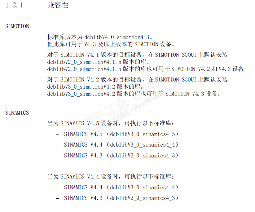

现在S120的CF卡里默认是带了dcc的最新版本库的,因为有时候从别的项目拷贝一个DCC,版本比卡里的低,所以才有此问题
以下是引用太阳神2009在2021-10-20 07:52:06的发言 >5楼:不是非要一致,DC...
引用5楼详细内容:
不是非要一致,DCC库文件比CF卡里(设备)的版本低也是可以的,兼容的。
以下是引用ansaldo888在2021-10-19 23:09:45的发言 >4楼:其实我的意思是,在...
引用4楼详细内容:
其实我的意思是,在starter中插入DCC导入的库文件是不是要和CF卡里的库文件版本一致?
以下是引用kdrjl在2021-10-19 15:50:47的发言 >:版本太老了。我现...
引用详细内容:
版本太老了。我现在用的直接建dcc即可。
确实有这个问题。如果DCC的文件能被新版本的CF卡固件版本兼容,就没问题。否则,就不行了。
