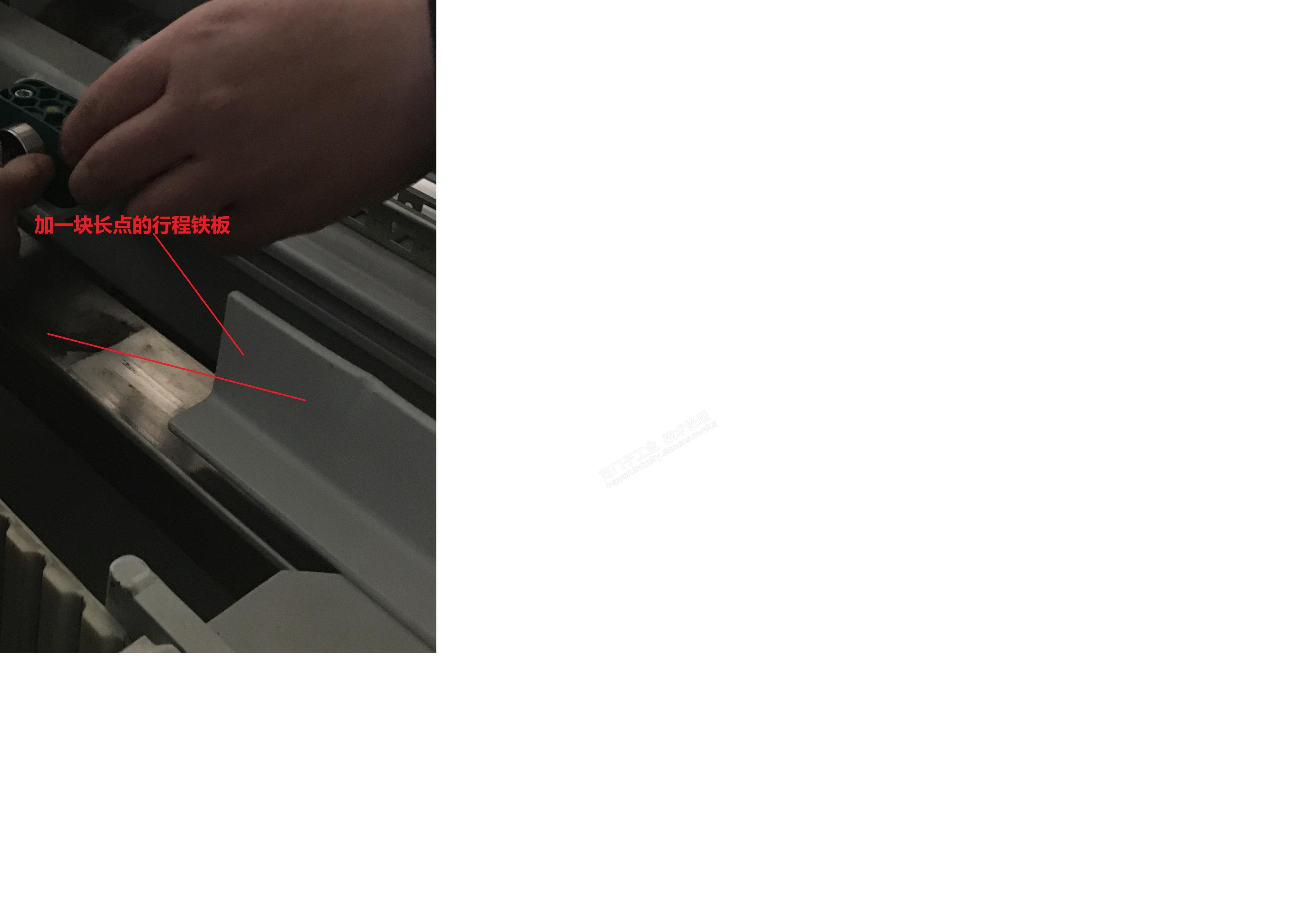

  1. 如果变频器的话,可以在前面加个感应开关,作位快速转慢速的标志,然后是上面加个行程铁板,这样慢速停不会过冲
  2. 如果只有接触器的话,把上面的螺栓改成行程铁板,比停止的过冲距离长点就可以了
