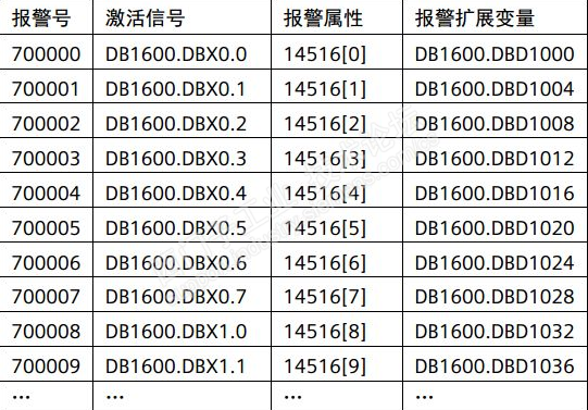

介绍下828d用户PLC报警相关内容。
 PLC 用户报警为机床维护、操作人员提供了有效的诊断手段。 SINUMERIK 828D 提供了 248 个用户报警(700000 – 700247),对应接口信号为 DB1600.DBX0.0-DB1600.DBX30.7,机床参数 MD14516[0]- MD14516[247]可以修改报警的属性。
  1. 报警号与PLC地址对应关系:
2.报警属性相关参数:
 PLC产生的每一个报警,都可以通过设置相应的机床参数MD14516[xx]来设定报警的属性。其中Bit0~Bit4为产生报警时触发的反应,而Bit6~Bit7为报警消除的条件。
MD14516[0]- MD14516[247] 与用户报警700000-700247相对应。

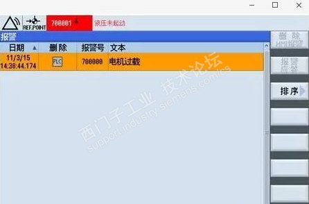

    注意:Bit6这位很重要的选择,如果此报警是如“电机过载”之类,需要操作者对状态确认的报警,则此位必须勾选,同时此报警显示于报警清单中,如下图,消除报警时,需在PLC中编程对DB1600.DBX3000.0进行复位。

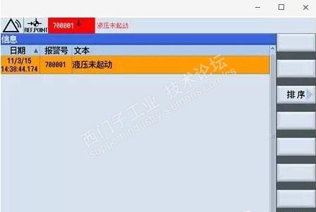

而如“液压未起动”之类的报警提示,不需要操作者对此报警进行确认,状态满足报警应该自动消失,则此位不需要勾选,同时报警显示于信息中,如下图所示。
