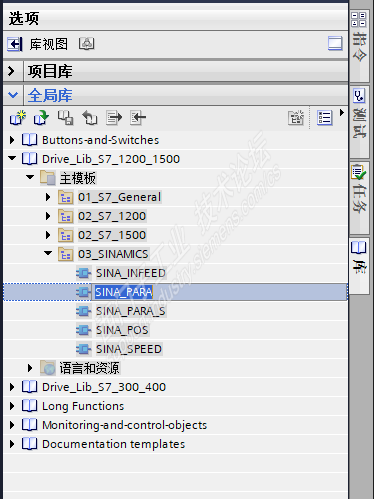

回复:请问SINA_POS(FB284)怎么在程序里调用?
STINY
    16
    8
注册时间:2015-04-19
发布于 2021-10-21 17:26:52
2楼
如果你用的是博图v15.1及以上版本你可以在指令中最后一项选件包中找到,如果没有请安装对应版本的Startdrive软件
如果你用的是博图v15及以下版本,你需要导入DriveLib库。
库文件下载地址:SINAMICS 通信块 DriveLib
